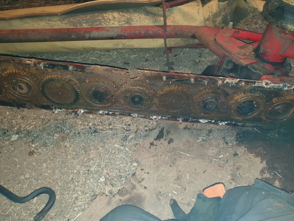

les assiettes porte couteaux ne tournent plus
j'ai démonté les assiettes et les moyeux, les roulements sont OK
j'ai démonté le lamier
dans le fond, des billes et 1 engrenage qui tombe ...
c'est dans cet état :
avez vous une idée de la suite à donner ?
merci

Il manque pas un peu d'huile :oh: !?!?

Ben ça part à la benne ton lamier est foutu non t'as vu le trou?

a la ferraille :!: :oops:

Oui là tout est dit...irrécupérable, profite que la ferraille est a un bon prix ;)
