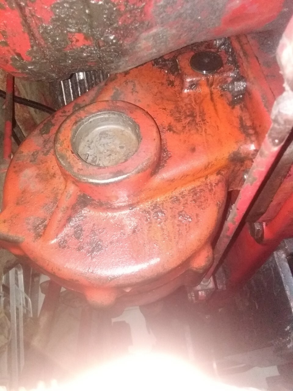

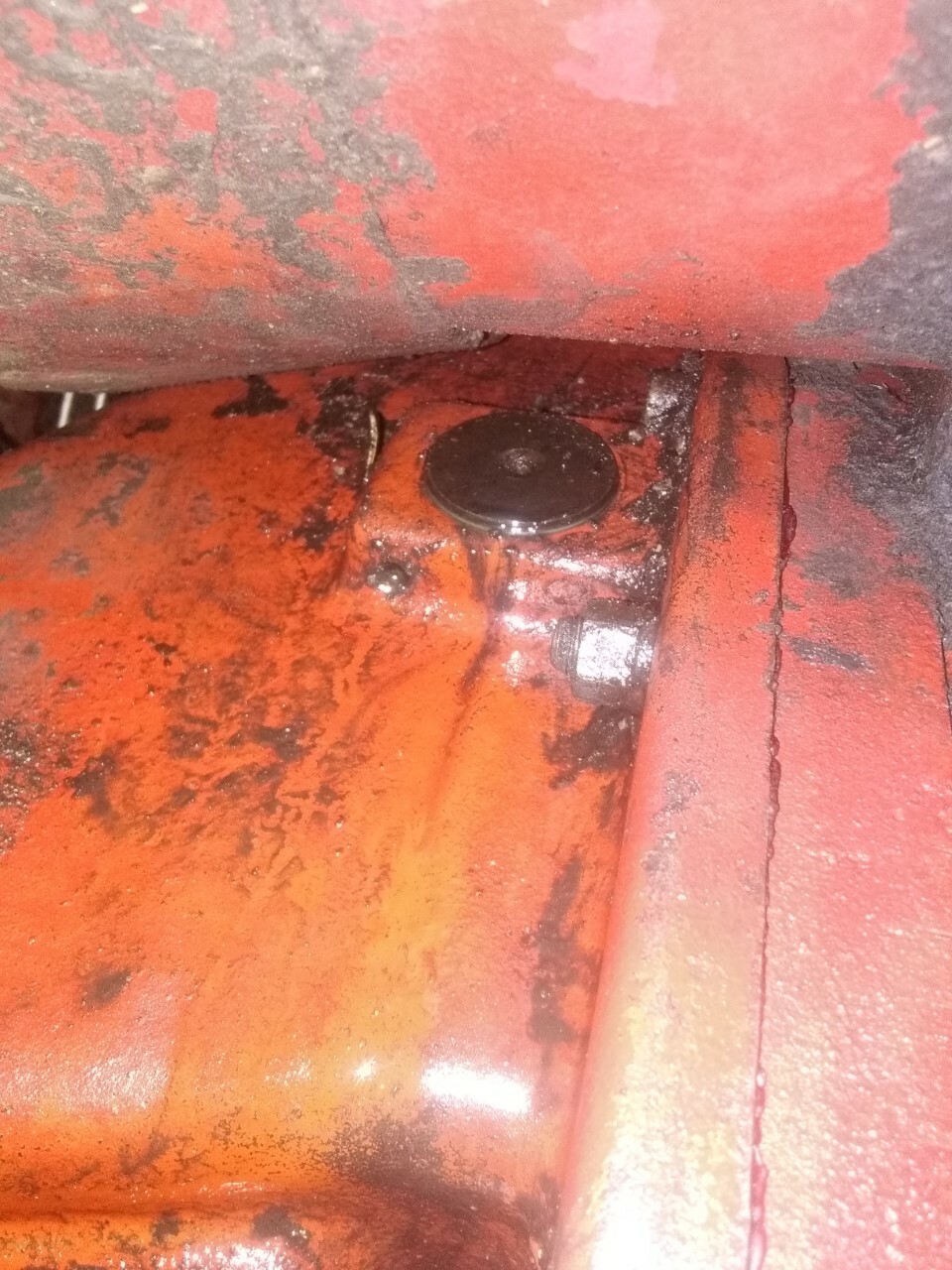

Salut tout le monde,
Voila après avoir refait l'embrayage de mon 1000, je suis à la chasse aux fuites et la dernière se trouve sur le boitier d'enclenchemet du pont avant. L'huile s'écoule par l'axe qu'on voit sur les photos. Problème, cet axe n'est pas repris sur les vues éclatées, du coup, je ne sais pas comment il est monté ni ce qui est censé faire l'étanchéité derrière... L'axe bouge d'avant en arrière de 5mm.
Quelqu'un a déjà démonté cette boite en entier ?
Merci,

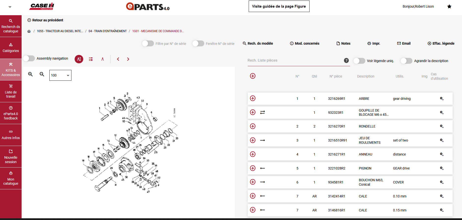

Mais si, il y est c'est le 1, du moins, je pense :yes:

je pense qu'il doit bien avoir un joint torique

c est une goupille méca qui bloque l axe du pignon double
faut déposer la premiére partie du boitier avec les boulons monté en rond et aprés déposer le carter fixé au carter de boite pour aller démonter le pignon double d entrainement une fois avoir sorti l axe en question car s il bouge c est pas normal soit la goupille est moitié cassée ou autre ,il est monté sur l axe avec des roulements aiguille et des rondelles de butée

Ok je déposerai le boitier demain pour l'opération alors :D
Mais du coup si c'est le n° 1 sur la vue éclatée, il n'y a pas d'oring ? :m:
Messages : 4747
Re: Fuite boite de transfert 1055
non
roro0210
Messages : 99
Enregistré le : 28 déc. 2014 17:48
Localisation : Ath (Belgique)
Message non lu par roro0210 »
Ok donc l'étanchéité se fait simplement quand l'axe est bien en place :yes:
Messages : 4747
oui
