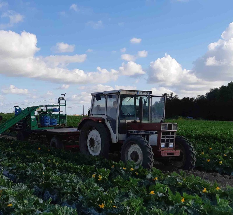

Je souhaiterai remplacer mon Renault 75 14 par un IH 856XL ou un 1056XL, mais le soucis c'est que ce tracteur travail aux courgettes et doit rouler à 400 ou 500 m/h.
Est-ce que les 1056 ou 856 vont si lentement à 800 tr/min en première ? ( ou 1,2 km/h à 2000 tr/min )
Le 744 vas trop vite même avec le doubleur en bas...
PS : Les séries 56 ont elles toutes la PDF proportionnelle?

Faut te trouver un qui a les rampantes , et encore , de plus c'est assez rare

C est introuvable un tracteur avec des rampantes dans ces puissances a des prix corrects... Si il pouvez aller un poil moins vite que le 744 ça irais nickel !!! 100 m/heure en moins ca change tout !
Si quelqu'un a la notice de la série 56, normalement il y a le tableau des vitesses au début du bouquin ;)
Pour les pro des boites de vitesses on sais pas récupérer 2 pignons pour monter à la place du doubleur ?

Oui il y a cette solution, avec un bon mécano, il faut vider la boite.
Il y en a qui le font pour "booster" leur zinc :m: !!!
Mais toi c'est pour la bonne cause :yes: !

Merci pour le document !
Pas dur du tout à tirer !
Le travail consiste à tracter une remorque avec un tapis de récolte avec 3 tonnes de charge maximum.
Je mets un peu plus que le ralentis ça suffit largement.
