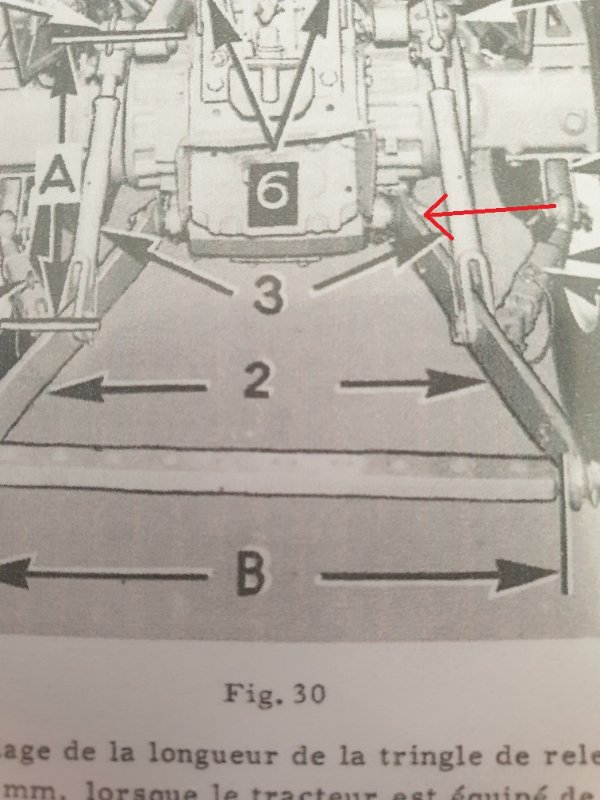

J'ai une fuite sur le joint spi sur l 'axe de fixation du bras de relevage de mon 844.
En effet j'ai une fuite qui me vidange mon pont par se joint spi.
Quelqu'un aurait il les dimensions afin d'en commander un rapidement?
L'axe sortant peut il se changer?
Merci d avance

Salut,c'est pas un joint spi,mais un joint mousse,va chez ton mécano pour qu'il te le commande ,c'est bien connu et simple à changer

Salut surtout tu ne sort pas l'arbre complet tu le pousse juste ce qu'il faut pour changer un côté épuisé tu le repousse pour changer l'autre côté

J'ai démonté mon relevage.
Sorti l'arbre pas entièrement j'avais pas vu la réponse mais ok merci je n'irai pas plus loin.
On dirait un roulement?
Quelqu'un a la vue éclaté?

J'ai été chez mon mécano à Bessay , résultat c'est bien roulement et une un joint en deux parties.
J'attends les pièces maintenant ;)
Messages : 4722
Re: fuite pont 844
pas de roulement sur la barre de controle d éffort mais une rotule de chaque coté a l intérieur qui fait palier et qu on change pas pour une fuite
pour les joints c est des éspéces de mousse souple monté dans une gorge de la bague férraille fixe qui vient vers l extérieur contre les rotules des bras

En effet se que je croyais être des roulement étaient les réceptacles des mousses d'étanchéité.
Suite aux conseil du concessionnaire je n'ai pas changé les rotules.
