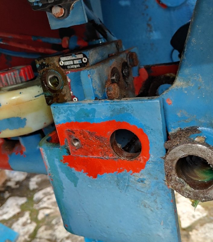

Bonjour à tous,
En voulant purger mes freins sur un IH 845, je me suis aperçu que rien arrivait à la roue gauche... Je me suis rendu compte qu'un des petits pistons dans le répartiteur de freinage reste bloqué... J'ai démonté, nettoyé, remonté, rien n'y fait... Est-ce que ces petits pistons se détaillent ou faut-il acheter le répartiteur complet ?
Référence Wabco 003 4280 4673990160
Référence Case IH 314 55 55 R97
Merci beaucoup ppur vos retours.
Mathieu

pas le choix que de changer le répartiteur car pas de piéces au détail et en plus est t il toujours disponible :?:

Il est disponible mais de mémoire dans les 900€ :oh:

Les casses en ont sûrement
