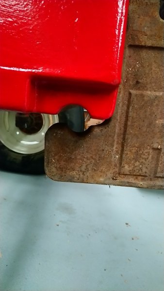

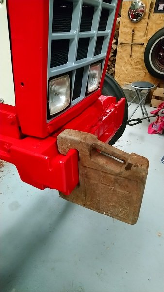

J'ai trouvé 6 masses pour mon 745,je pense que c'est le bon modèle,mais quid de l'espace en dessous? il y a une barre qui doit passer dans le rond ?merci de votre aide

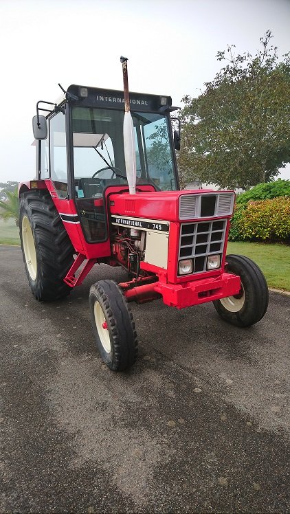

Ton 745 est magnifique :yes:

Merci :yes: reste à les peindrent et faire la barre !

Sans spécialement les perdre mais dans un chemin assez accidenté ça évite qu'elles se soulèvent et viennent heurter le porte masse et peuvent se casser elles sont en fontes ;)

Tube de 2" pour bloquer les masses... ;)
