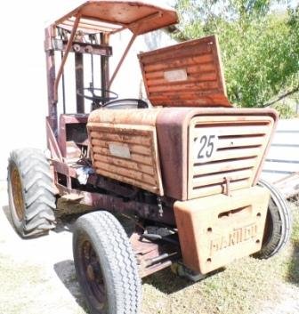

L'engin
L'engin
MANITOU MC6H moteur F137D type FDD74 docweb.JPG (50.52 Kio) Vu 2039 fois
