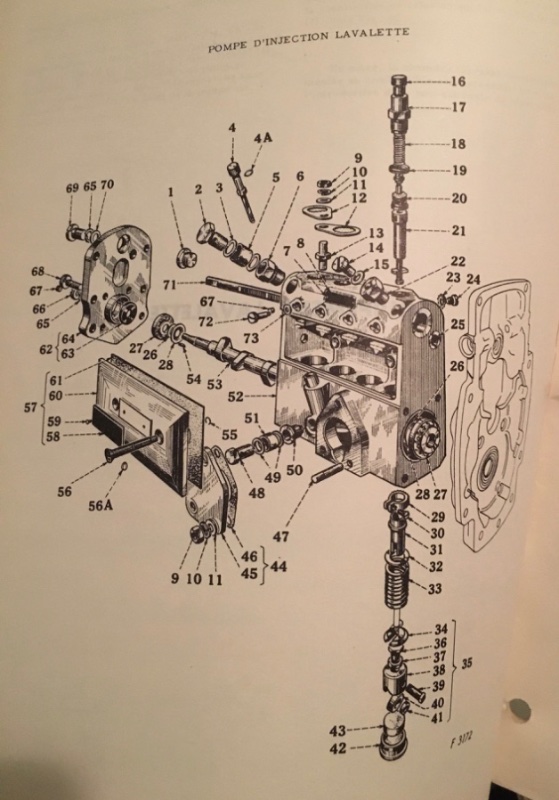

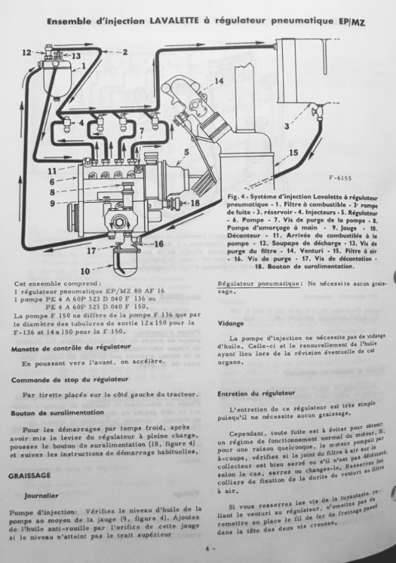

romain28
Messages : 54
Enregistré le : 07 déc. 2018 20:36
Re: Mc cormick utility fu 235 d
Message non lu par romain28 »
voici quelques photos de doc pour la pompe du 235 pour éclaircir ;)
