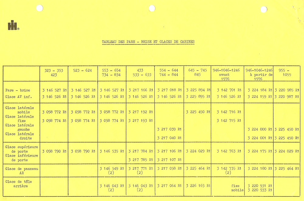

Bonjour, je voudrais savoir si quelqu'un peut me renseigner sur la compatibilité des portes de cabine TIM...
Je bricole sur le 1255, et les portes étant tristes, et ce n'est rien de le dire... je pense à peut être les remplacer, mais sont elles identiques aux 955, 1055, et les autres séries, 745, 845.....

la série 45 S et la série 55 S les glaces de portes ont la même référence : 3224029 R1 :!: après pour 12et 1455 S j'ai pas :oops:

Il y a 2 modèle de porte:
1) 645, 743, 745, 745-S et 845 plus long du dessous de la vitre au bas par rapport au
2) 955, 1055, 1255 et 1455 plus court
La cabine TIM Super confort pour 955-1055: https://partstore.caseih.com/us/parts-s ... 1ag4934891
La liste des vitres 323-1055 AH (pas de 12/1455 AH :oops: ):

j'ai le même tableau Christian :yes: c'est pour ça que j'ai mis la réf.
