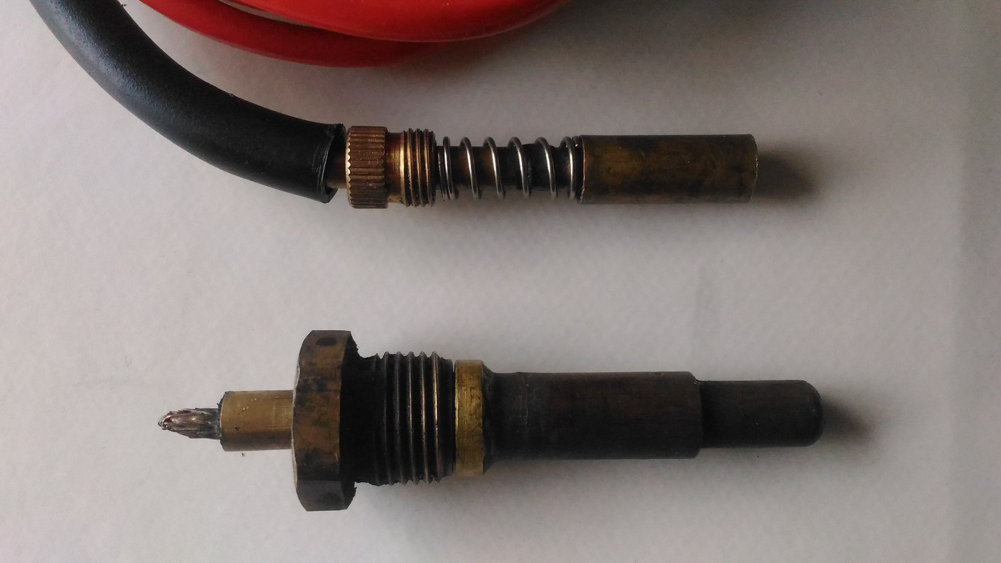

bonjour à tous,
j'ai acheter une jauge de température moteur pour mon D320 sur la boutique du tracteur mais la sonde qui se connecte au radiateur n'est la même.
je vous joint des photo
Ma sonde se visse avec une clés de 19 et ont vois bien l'ergot pour pas avoir de fuite mais la neuve avec une clés de 10 sans ergot mais ressort
pourtant c'est la même référence sur le cadran (714688R13)
existe t'il un adaptateur??
je pensais percé et tarauder mon écrou de l'ancienne sonde mais sans ergot sur la neuve, ça vas fuire!!!
pouvez-vous me dire s'il y a une solution ou faut-il que je le rende, auquel cas ou je pourrais en trouver un qui correspond
merci d'avance pour vos réponse!!

Re: problème jauge température D320
Bonjour tout seul.
J'ai déjà retourné le cas dans tous les sens, les tarauds et filières de mécanique générale n'ont pas les mêmes pas que ceux prévus pour l'hydraulique donc de ce coté c'est mort (peut-être qu'ils existent mais pas dans le commerce à coté de chez moi) et je vous avoue que ça m’énerve souvent.
Niveau bricole, soit le diamètre du filetage de la nouvelle sonde est largement supérieur à celui de l'ancienne, vous supprimez les deux vous en refaites des neufs ('pas' de mécanique) avec du téflon pour étancher.
Soit c'est à peu près les mêmes, vous glissez dedans la nouvelle et faites une étanchéité à base de pâte de perlimpinpin (maintenant il y en a des bonnes quand même) soit vous rendez votre sonde et vous collez (comme moi) une bête sonde thermométrique à l'extérieur sous un isolant quelconque, solution à 7,5 €, pour avoir une idée vague de la température- qui n'est pas primordiale sauf en cas de problème, soit vous faites autre chose, c'est ouvert.
Cordialement.
Ps : Le Cloud Orange c'est pas top pour partager des images.
Cordialement.
bonjour TestMagic et merci pour ta réponse mais la, c'est la neuve qui est beaucoup plus petite que l'autre et sans collerette je ne vois pas comment bricoler quelque chose de convenable.
je pense faire un retour à l'envoyeur mais c'est pas normal qu'avec la même référence ont se retrouve avec une pièce différente
pour le cloud c'est vrai, tu as entièrement raison

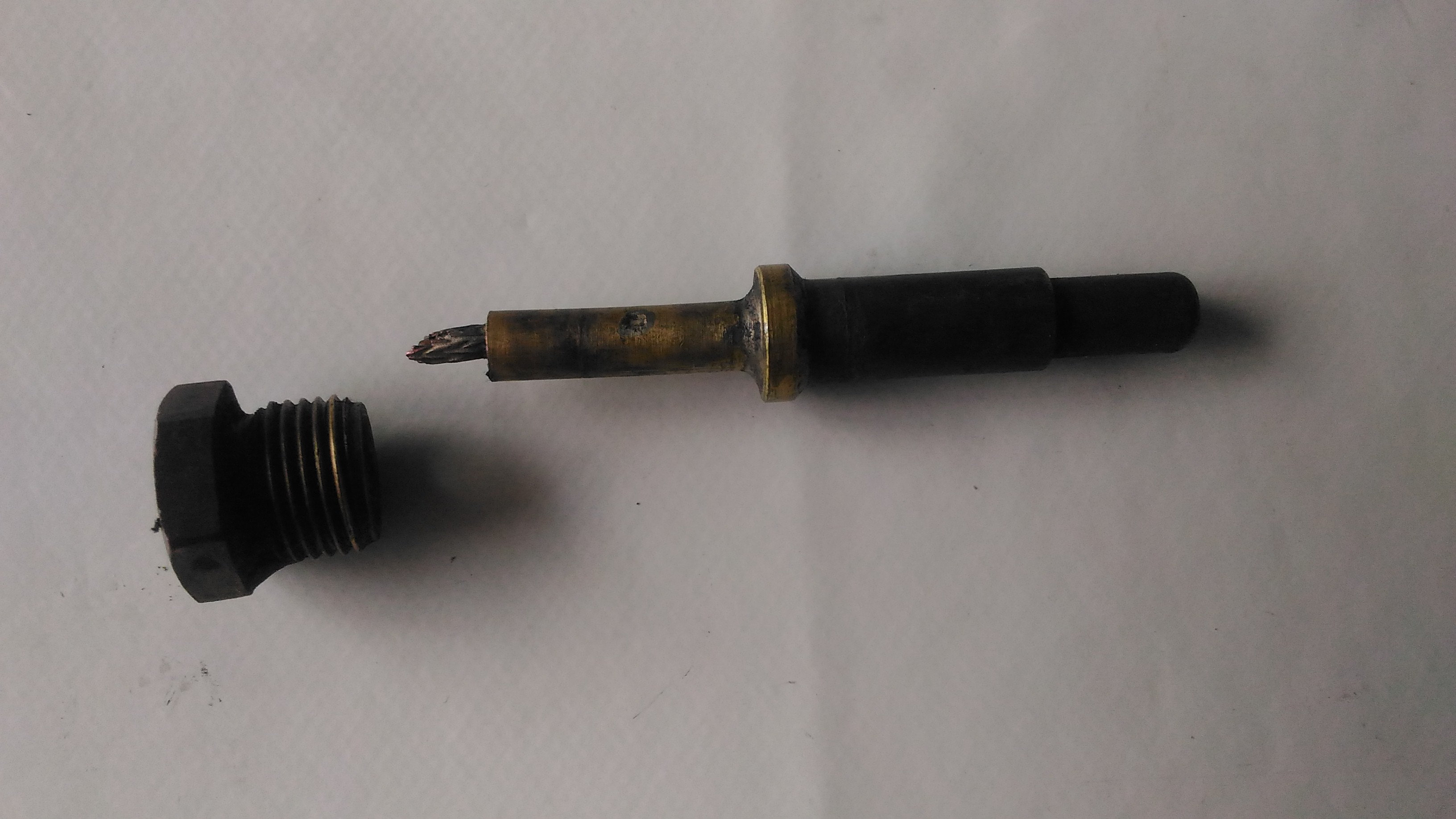

- geronimo69
- Messages : 3996
- Localisation : RHONE 69
tu na pas laisser une pièce sur l'ancien en démontant ?
Jérôme
Jérôme
- Messages : 39
- Enregistré le : 18 août 2016 20:40
bin non rien ne colle, pas moyen
oui montage en bas à gauche du radiateur et comme tu peux le voir sur la photo c'est un 714 688 R93
