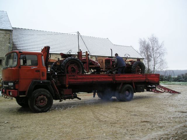

Pour le camion c'est vous qui l'avez aménagé en porte engin avec le pan coupé à l'arrière?? Un petit coup de polish sur la cabine et il est neuf!
pour les chemises/pistons, personnellement j'étais déjà tellement content d'en avoir "trouvé" (le(s) donateur(s) se reconnaitra(ont) ) que je me suis pas posé la question. J'ai juste mis des segmentsneufs cote réparation trouvés sur laboutiquedutracteur.com et ça va mieux que bien, le moteur a retrouvé sa jeunesse et pour ce qu'on en fait ça suffit largement. Si tu veux faire ça à la bien mesures les pistons et les chemises et fais correspondre au mieux. Je crois me souvenir qu'une cote est inscrite sur le dessus du piston d'ailleurs. Perso j'aurais fait comme ça mais franchement je ne pense pas que ça pose problème.

pour le Magirus il a été acheté carrossé comme cela car il était affecté au transport de machine agricole dans l'Aube.Il marche super bien,il fume un peu mais il n'est pas violant(160cv)
bonne soirée à tous mickael77
on va faire comme cela pour le remontage,avec une pelle à neige on remets tout cela dedans
merci pour les conseils mais on remonte des que l'on a trouvé des coussinets de paliers
