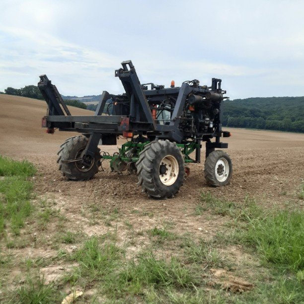

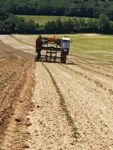

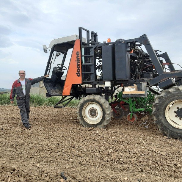

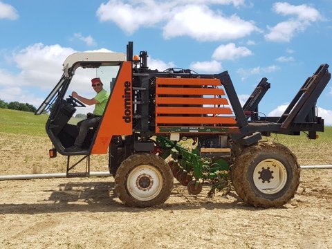

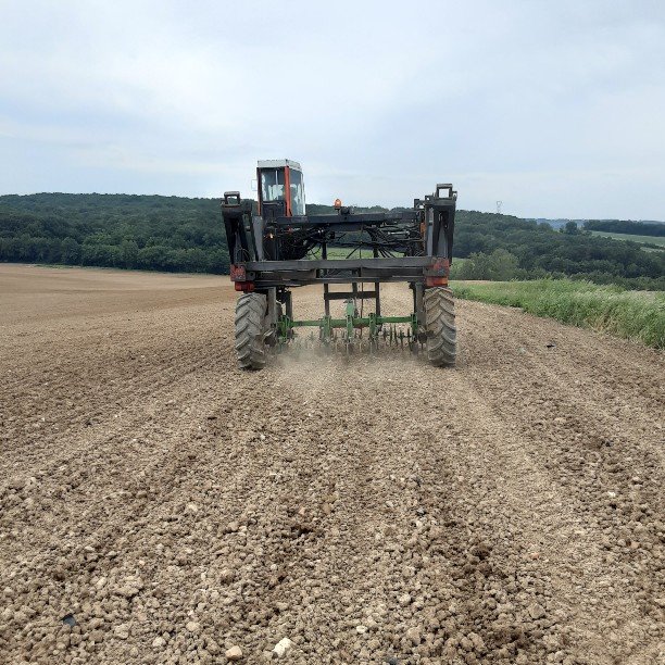

la bineuse en condition réelle
il y a encore des mises au point à prévoir pour l'année prochaine ....
Déplacement du poste de conduite pour avoir une vue directe sur l'ensemble et un peu de travail pour améliorer la bineuse
Mais il y a toujours ce problème de roulis à l'avancement et une difficulté pour trouver le point mort
