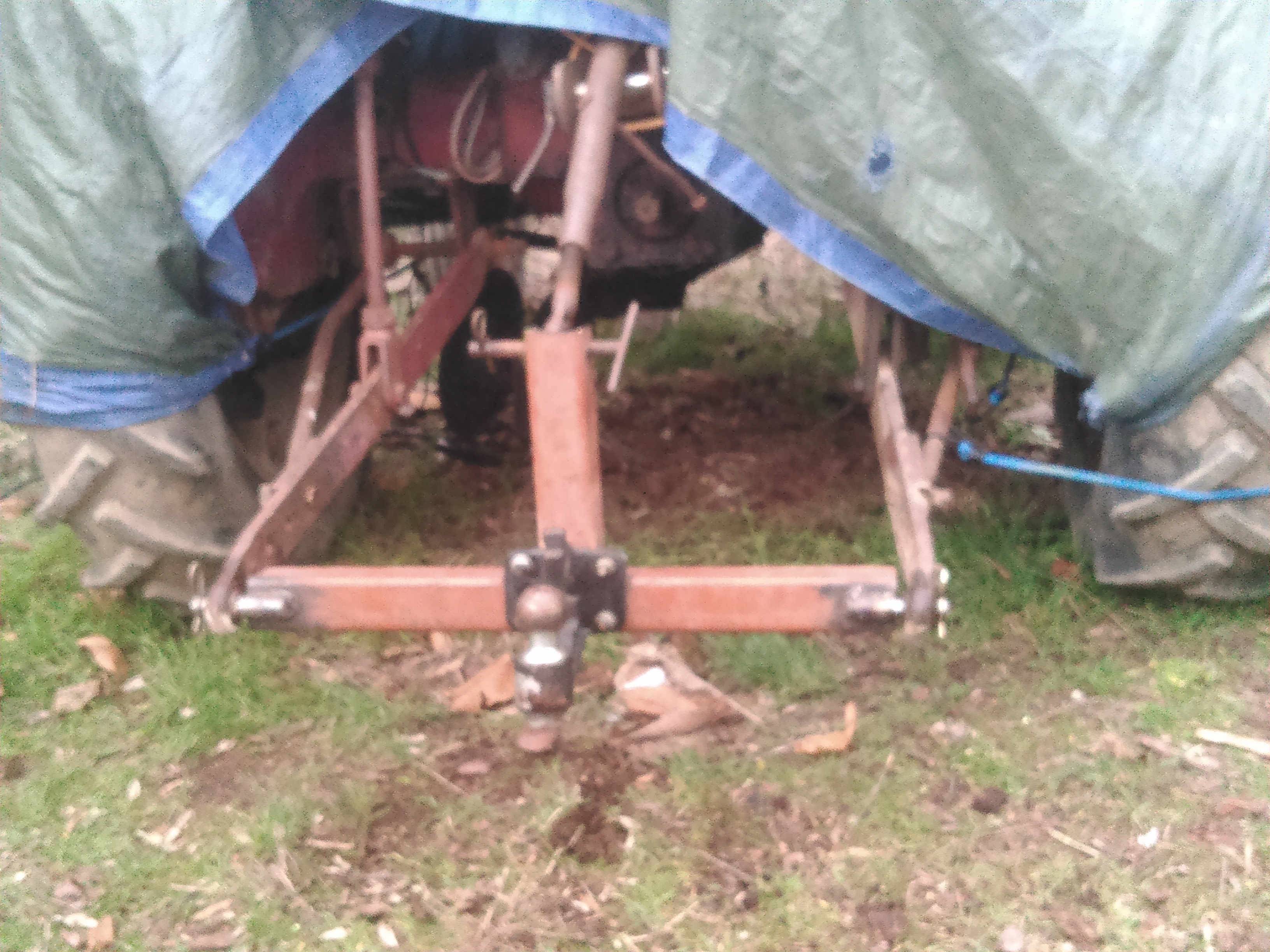

En attendant voici quelques images de l'assemblage que j'ai réalisé sur le relevage, et qui me permet de remplir 3 fonctions: Attelage, fourche, et (à finir) benne de transport pour du vrac.
Quand je l'ai acheté, le tracteur n'avait pas de barre transversale à trous.
J'ai commencé par faire l'attelage 3 points pour tirer ma remorque bagnole:
Ensuite j'ai taillé deux pointes de 130cm dans de la forte cornière de 60mm, qui viennent s'emboiter de chaque côté dans le bout dépassant de la barre d'attelage, sont boulonnées en un seul point, sur les bras au niveau de l'extrémité des triangles de renfort, et sont maintenues équidistantes par une petite barre transversale en avant de la boule d'attelage... Cette barre est tenue en place par les deux goupilles de la grosse barre d'attelage: Montage simple et rapide: 2 boulons de 19 et 2 goupilles:
En prenant pour base une palette et cette planche de Triply, je vais bricoler une benne d'environ 1m de profondeur, sur pieds assez hauts, que je pourrai tout simplement prendre par-dessous avec la fourche et déplacer ici ou là:
A cette intention, bien que ça lève un roundball de 350kg en rigolant, j'ai renforcé la base des pointes avec de la cornière, pour être sûr qu'en charge ça ne plie pas: J'ai un gros tas de cailloux à déplacer dans le coin...
Tout ceci reste assez léger et donc amovible très facilement par rapport aux fourches pleines vendues pour cet usage: Chacune de mes deux fourches pèse environ 4kg...
Y'a pas de brevet, vous pouvez copier.

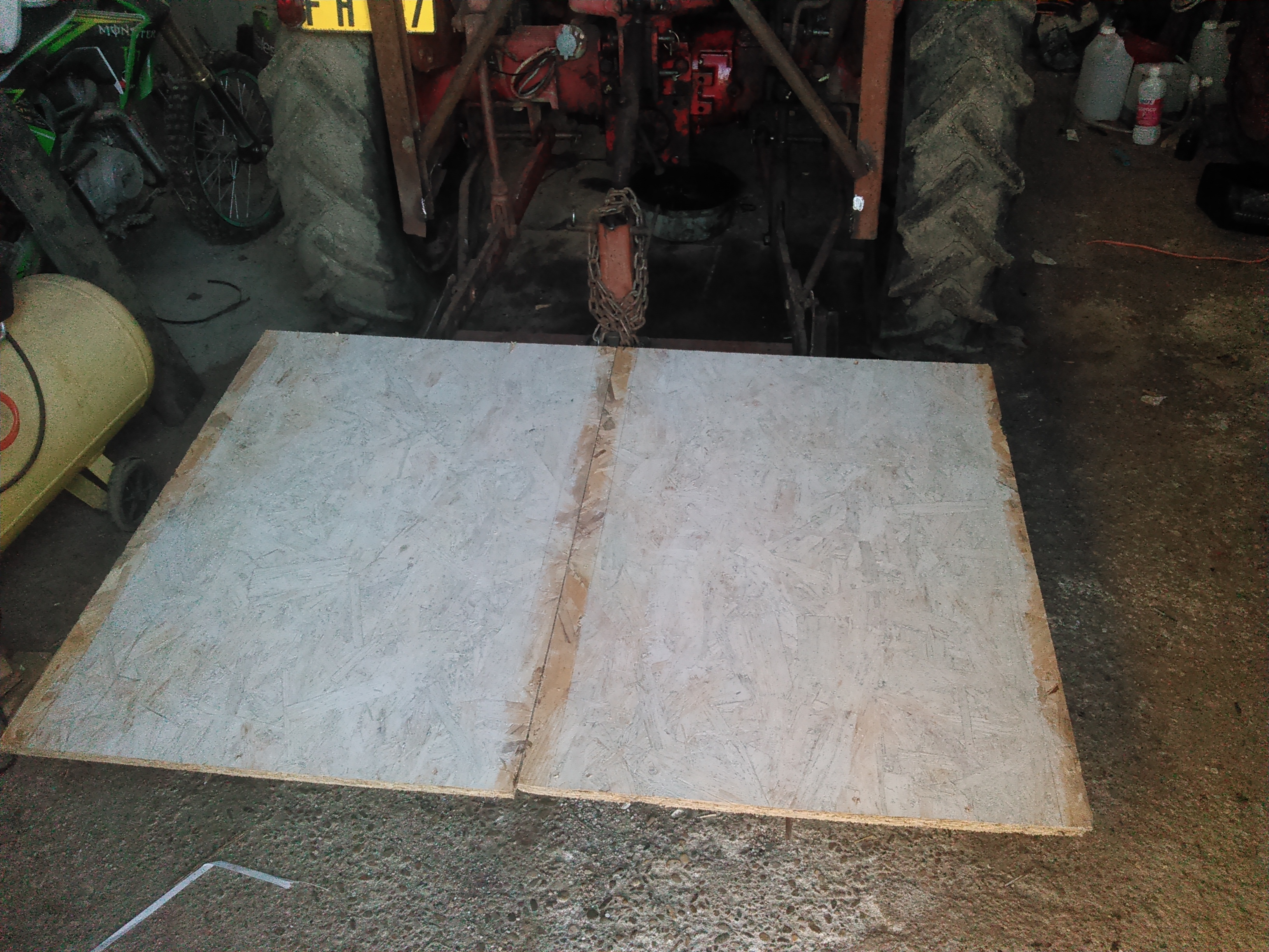

Sur mon 135 , l'ancien propriétaire avait fait un plateau en bois qui repose sur la barre à trous .
Je ferai des photos le moment venu de ce système

Ha oui je veux bien une image du plateau!

Je vais essayer de te faire ça pour cette fin de semaine
Pour le moment , il a une herse sur le cul pour étaler les taupinières .
