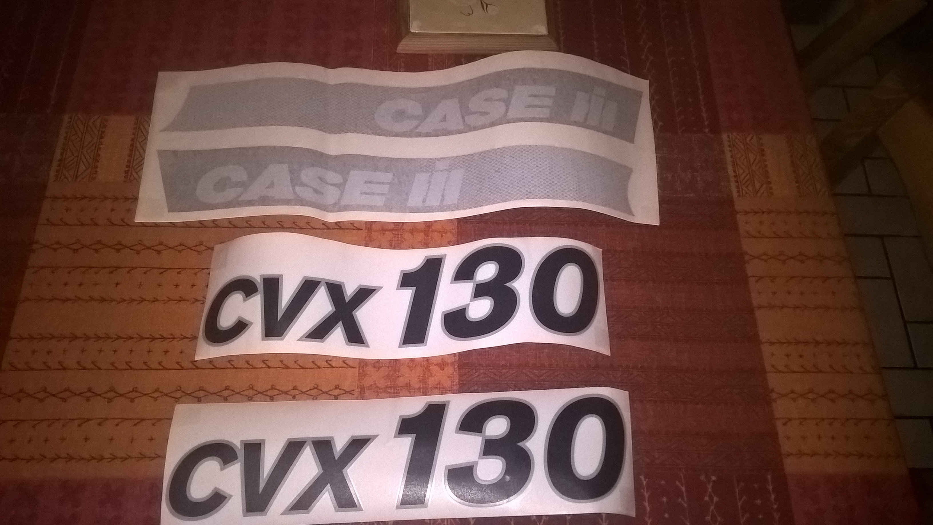

tu les a prit ou tes autocollants?
Re: remise en route cvx130
Salut
Ça a été la galère car beaucoup de boite font des autocollants sur Facebook/eBay mais ils font que les bandes droites, pas les courbes ou travaillé comme les miens.
J'ai trouvé un gars sur eBay, pseudo stefalbert, pour lui pas de soucis.
40€ les 2 cotés avec revêtement anti UV et garantie 8 ans minimum.
En plus le gars peut te faire ce que tu veux, il est pas chiant

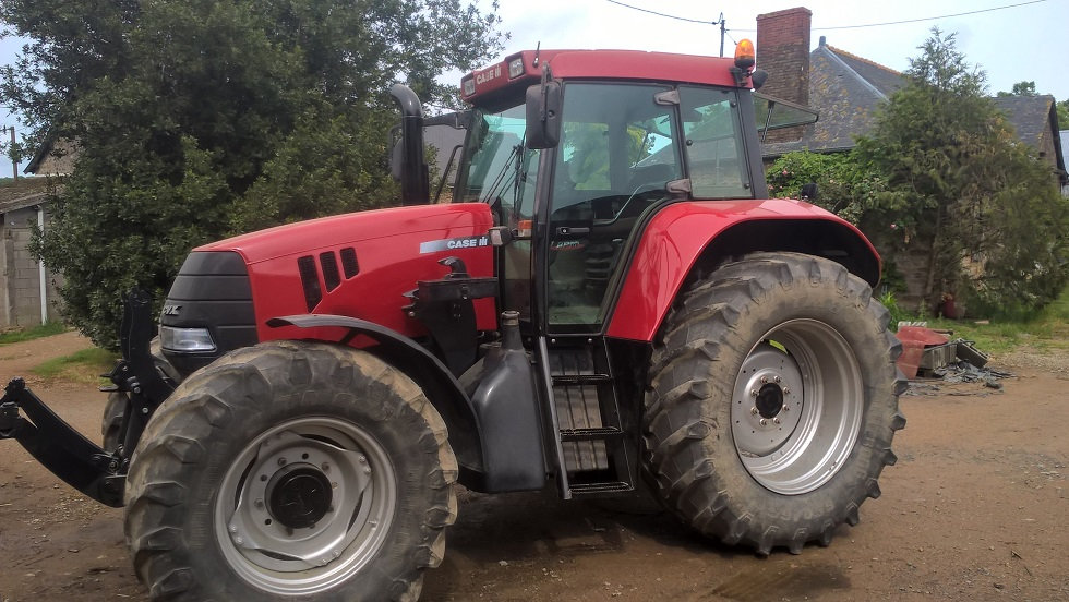

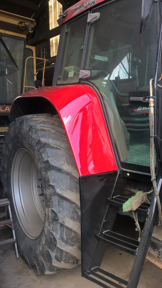

ci joint les dernière photos du remontage
montage des ailes

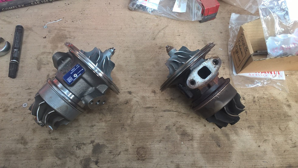

remplacement du CHRA du turbo qui était "introuvable"...

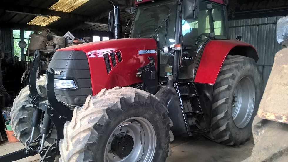

finition
je n'ai pas coller les cvx 130, le gars s'est planter dans les dimensions, trop grand, il doit m'en renvoyer à sa charge
j'ai fais 2 hectares de cultivateur avec, ça marchait bien jusqu'à un bruit suspect (broutement) au bout d'une demi heure.
en cherchant je me suis rendu compte que c'était un collier du tuyau de reniflard du réservoir qui était coincé entre la cabine et le support; avec les secousses la vibration remontait dans la cabine, plus de peur que de mal
montage des ailes
finition
