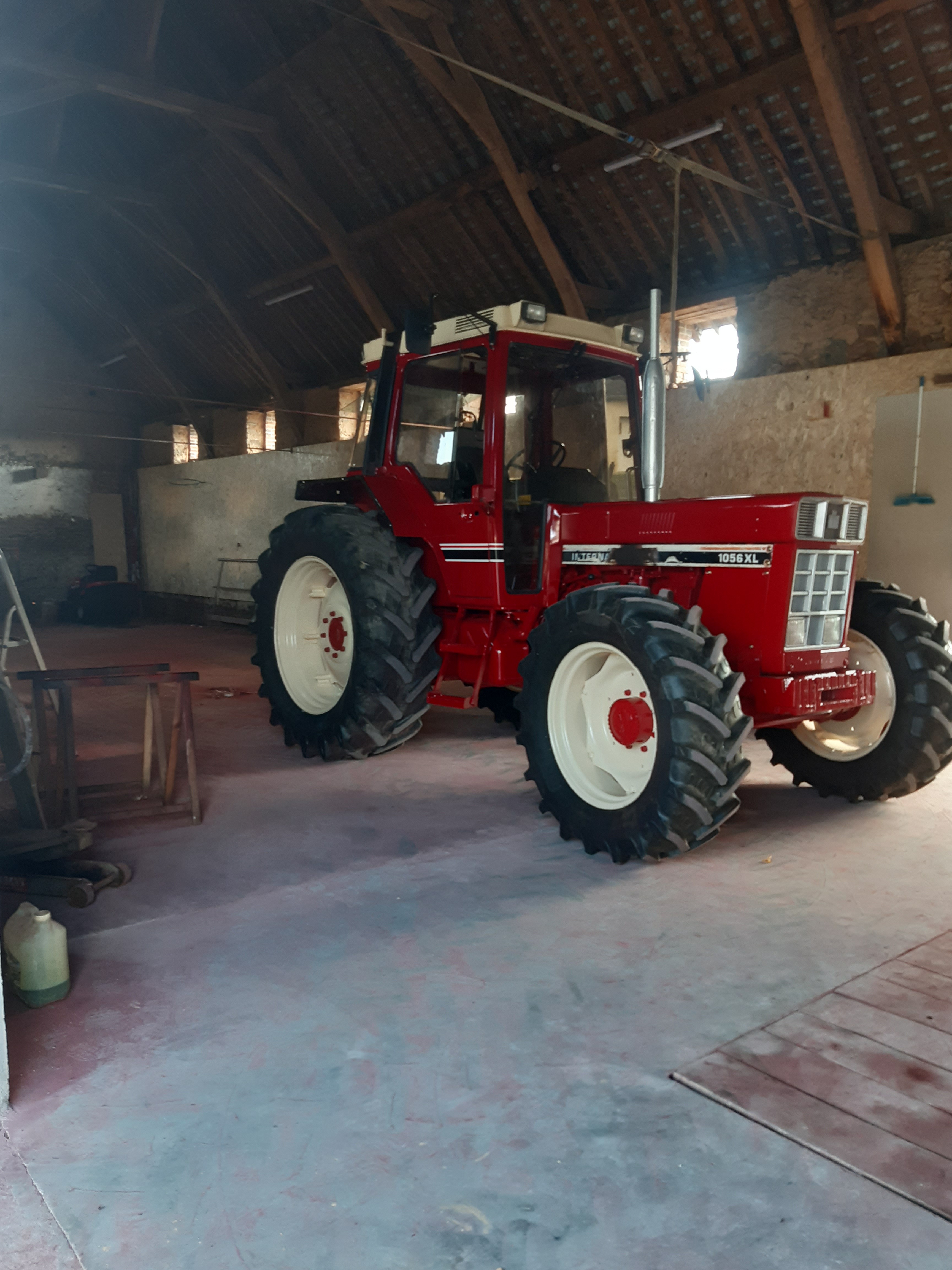

Jeremy845 a écrit : 22 août 2021 16:07 coucou tout le monde .voici le 1000
https://zupimages.net/viewer.php?id=21/33/8nnw.jpg
Le bandeau sur le capot et il sera magnifique 8) :yes:
Sinon ; beau travail 8)
Il vas sortir au 1/32° ton 1056 8)

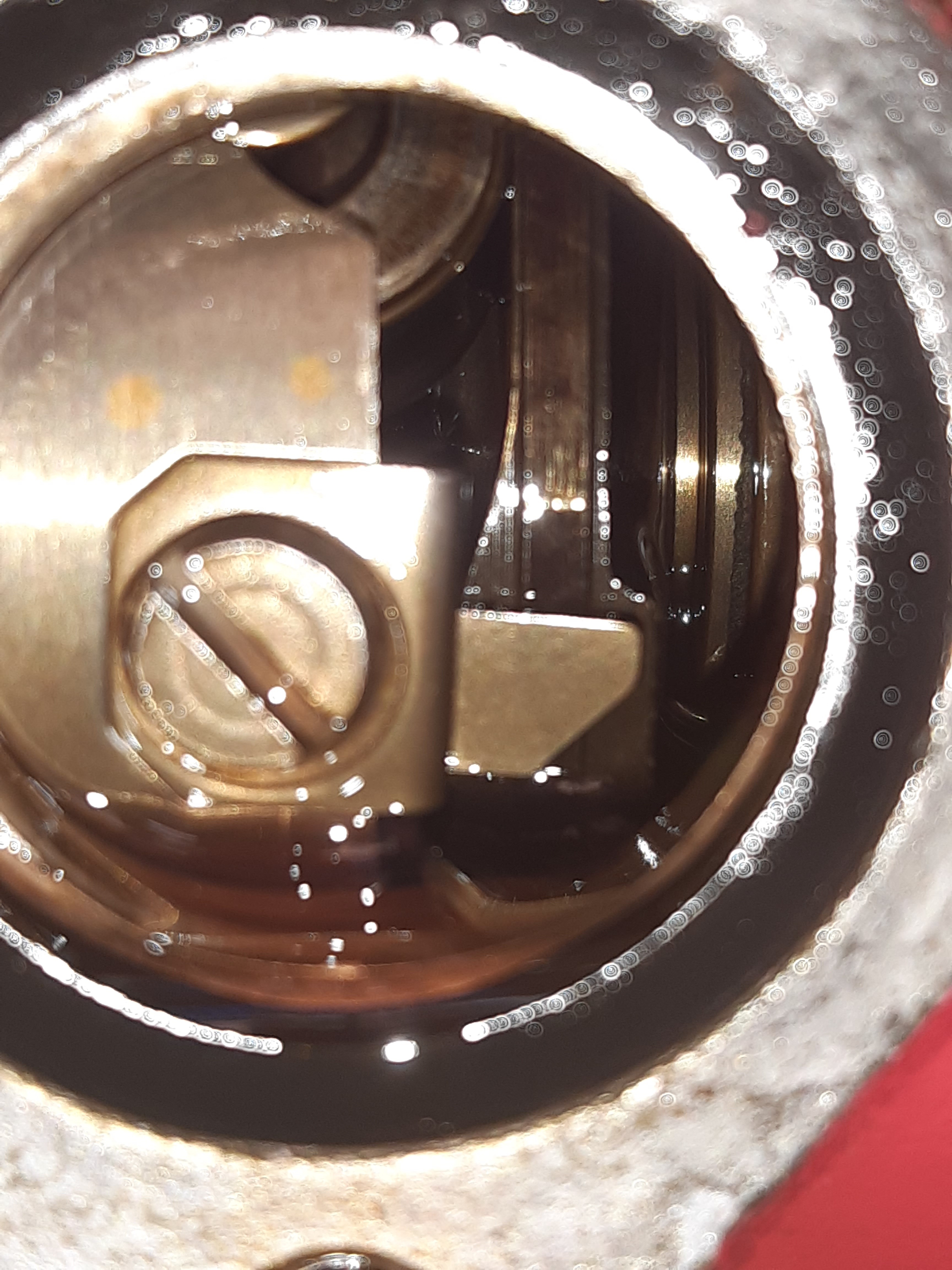

pour la pompe d'injection c'est peut être de l'usure.
il faudrait la déposer cher un dieseliste.

Par contre c'est le coût de l'opération chez dieseliste qui m'embête un peu.

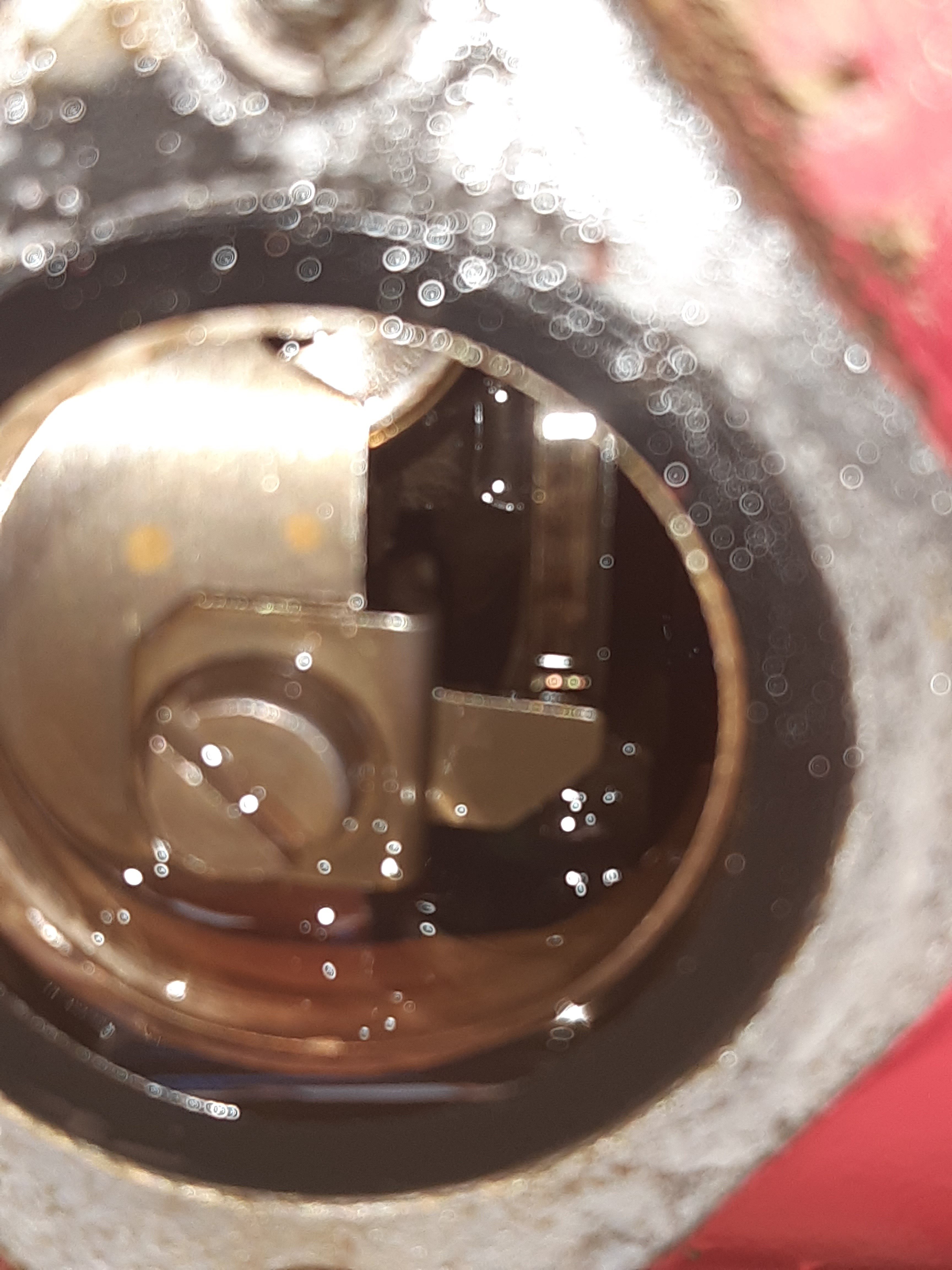

Voici les photos de ma pompe avant réglage Image
après réglageImage
le moteur monte sacrément plus vite en tours .
Après j'ai pas vraiment le son d'un beau d 358

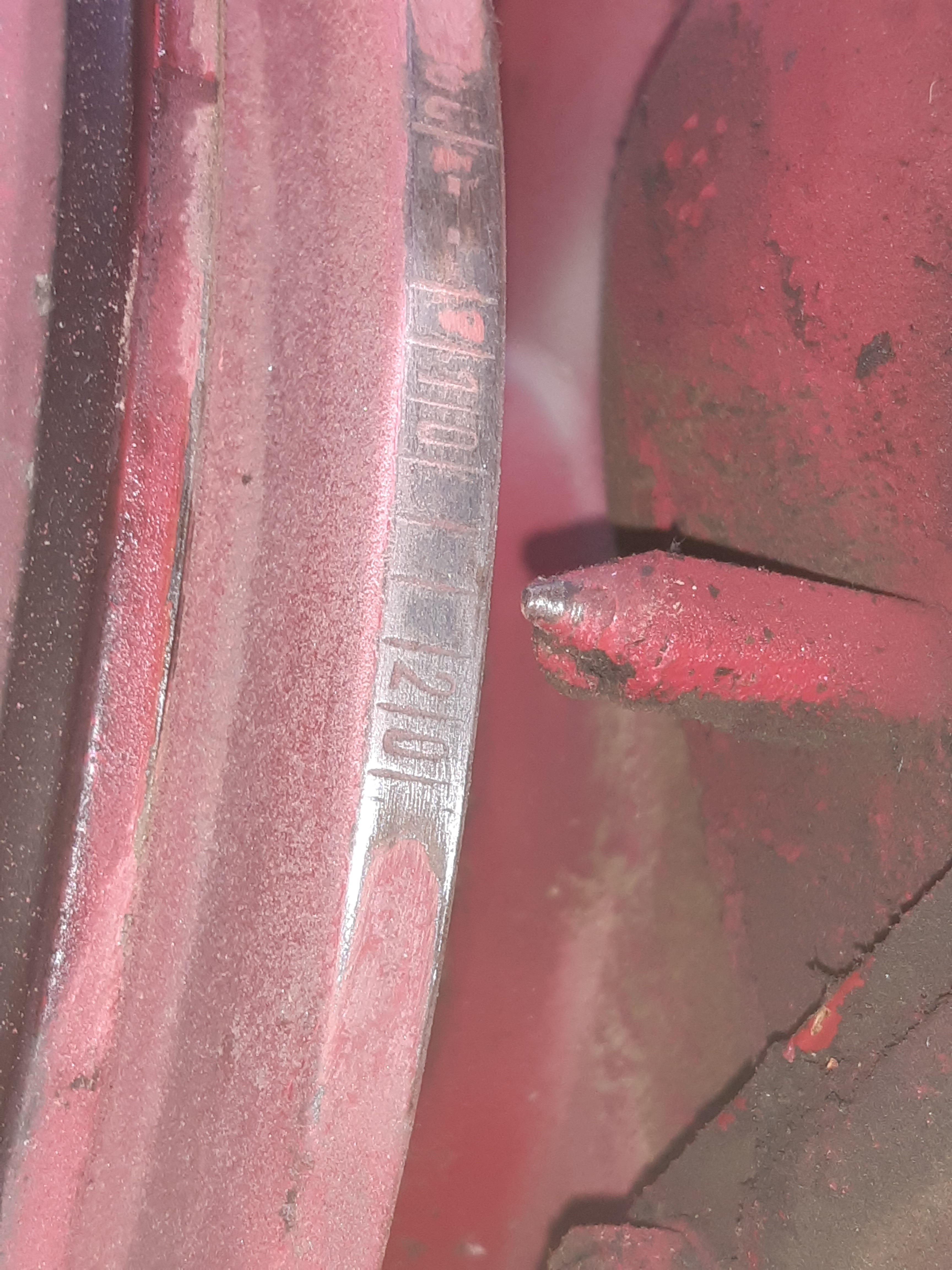

Le pointeau devant la poulie il sert à quoi ?
Messages : 12679
Re: 1056 xl fume
pour mettre les degrés voulus suivant le type de moteur et leur affectation , ensuite tu aligne le repère sur le disque de la pompe avec le petit linguet :yes:

bonjour a tous, le mieux c'est 14 degrés ou 16 degrés
