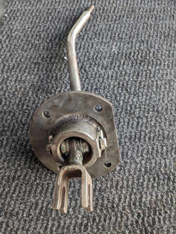

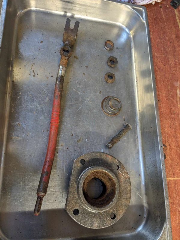

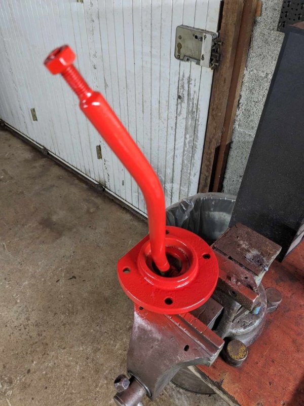

Salut , je me suis lancé dans la remise au propre des leviers de vitesse car énormément de jeux dans ces deux ci .
Ressort cassé pour les deux ... Bagues + axes avec énormément de jeux.
J'ai donc commander 2 ressort neuf , percé les trou en diamètre 14mm pour changer l'axe ainsi que les goupilles.
Nettoyage + peinture

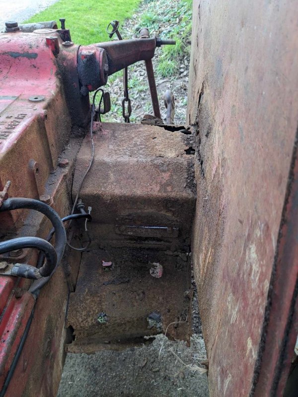

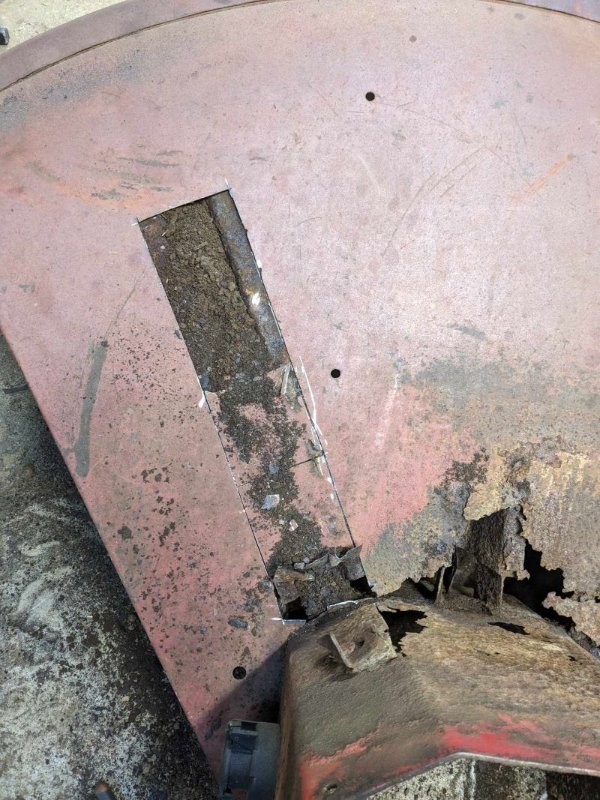

Salut , je m'attaque maintenant a l'aile côtés droit du tracteur complètement pourris.
Je tente de la récupérer car aucune dans mon secteur , sinon en envoie par transporteur mais hors de prix ...
Beaucoup de terre qui a favorisé le développement de la rouille ...
redressage de l'aile + découpe plus pointage a l'arc pour ensuite finir au semi auto plus tard qui n'est pas chez moi .
Si quelqu'un a une photos du planché ainsi que le support batterie je suis preneur.
Bonne journée :D

Messages : 4788
Re: Sortie de grange IH 624
bon courage mon gars car y a du boulot et bien dommage mais avec de la patiente ca va le faire :yes:
merci pour le partage de tes avancées du chantier

Merci D40 , ouai pas mal de boulot ... heureusement que sur cette aile , l'autres n'a pas de rouille perforante.
Il me reste un bon bout de tôle a trouver pour refaire proprement l'aile .
J'attend une commande pour d'autre pièces , siège etc ... je vous ferais des photos prochainement

Messages : 5860
Joli travail :yes: , j'ai ces photos si cela peut t'aider ;)

Impec les photos , j'ai déjà une idée du support batterie , pour la longueur de la tôle coupée je prendrais les côtes sur celle de droite , a mon avis ils n'ont pas mis le planché plus bas a gauche :lol: :lol:
