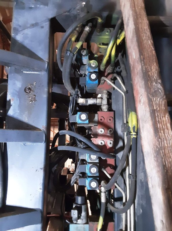

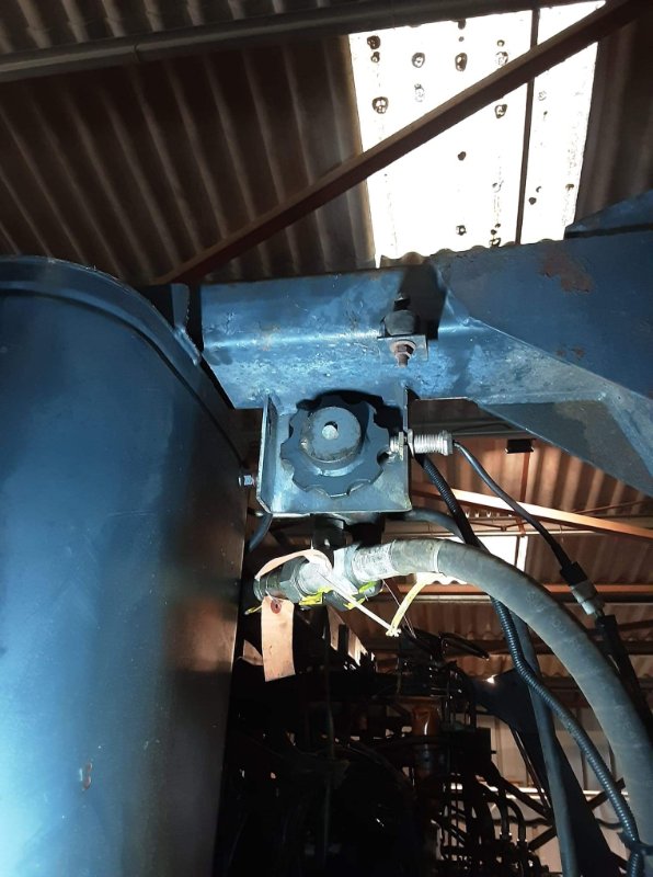

Je ne connais pas le nom et l'utilité de ces pièces je vous les montre
Alain
Alain
Re: Transmission hydrostatique
Les pièces 2,3, ressemble a de simple nourrisses de retour et 4 de pression
Pourrais tu détailler celle a coté de 4 peut être écrit 4 bis je vois pas bien
Ou il y a des ? ,tu ne sais pas ou ça continu ou c'est des bouchons
As tu idée ou regardé si tes vanes trois voies distribuent en T ou en L
Ce serait le top de savoir comment elle distribuent dans chaque positions
Entre lente et rapide tu ressens bien la différence de vitesses actuellement ?
En tout cas , c'est un sacré panache hydraulique
Ton moteur hydro a roue capteur, dans une des deux position lente rapide ;Ne tourne t'il jamais sans que les roues tournent
les électro vont être dure a piger, mets au moins des lettres. Tel que , je les comprend pas du tout

Comme Nico l'a déjà dit, N°2 et N°3 sont effectivement des collecteurs de drains, qui collectionnent les drains des moteurs pour mener cet huile vers le réservoir.
N°4 est un collecteur de haute pression: une entrée qui vient de la pompe 2 (disons porte A) et 4 sorties: une vers le moteur AV-D, la deuxième vers le moteur avec capteur de vitesse et ensuite la roue AR-G, la troisième vers le bloc de purge (dessiné juste à droite du collecteur HP), et finalement la quatrième vers la roue AV-D.
J'ai aussi la même question: les 2 tuyaux après le diviseur (= photo N°1), qui aboutissent apparemment tout 2 à l'avant de la machine, est-ce qu'ils sont bouchés ou non. Enfin, c'est peu d'importance; ils ne servent plus à rien! Démontez ce diviseur (= N°1) et vire tout ce qui est branché après, y inclus le bloc électrovanne avec son boucle. Bouchez provisoirement la sortie de la vanne à 3 voies où le deviseur est branché (sur votre plan, c'est la vanne à 3 voies que tu as dessinée à gauche).
Attention! Soyez vraiment sûr que la vanne se trouve dans la position où elle était pour rouler sur la route quand tu est allé la chercher. Si c'est le cas, enlevez la manette pour ne pas que les vanne peuvent être manipulé, sinon vous risquez la casse de votre première pompe.
Sur ton plan, il y a une erreur sur la vanne à 3 voies de droite. Pouvez-vous me dessiner (séparément) le branchement exacte, rien que de cette vanne-là.
En bas de la vanne sur votre plan, vous faites une liaison avec le réservoir, ainsi qu'avec apparemment un retour bouché à l'avant de la machine.
A gauche de la vanne sur votre plan, vous faites une liaison avec le "moteur/capteur" et la roue arrière gauche qui ne peut pas être correcte.
J'espère qu'on puisse résoudre votre problème ainsi, parce là, ça cloche vraiment !

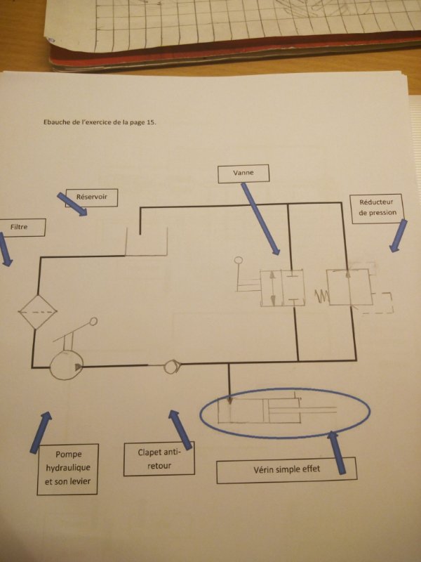

Exemple tiré de mes cours d'AFS :
et quelques pages de normalisation hydraulique.- Carl DEVLIES
