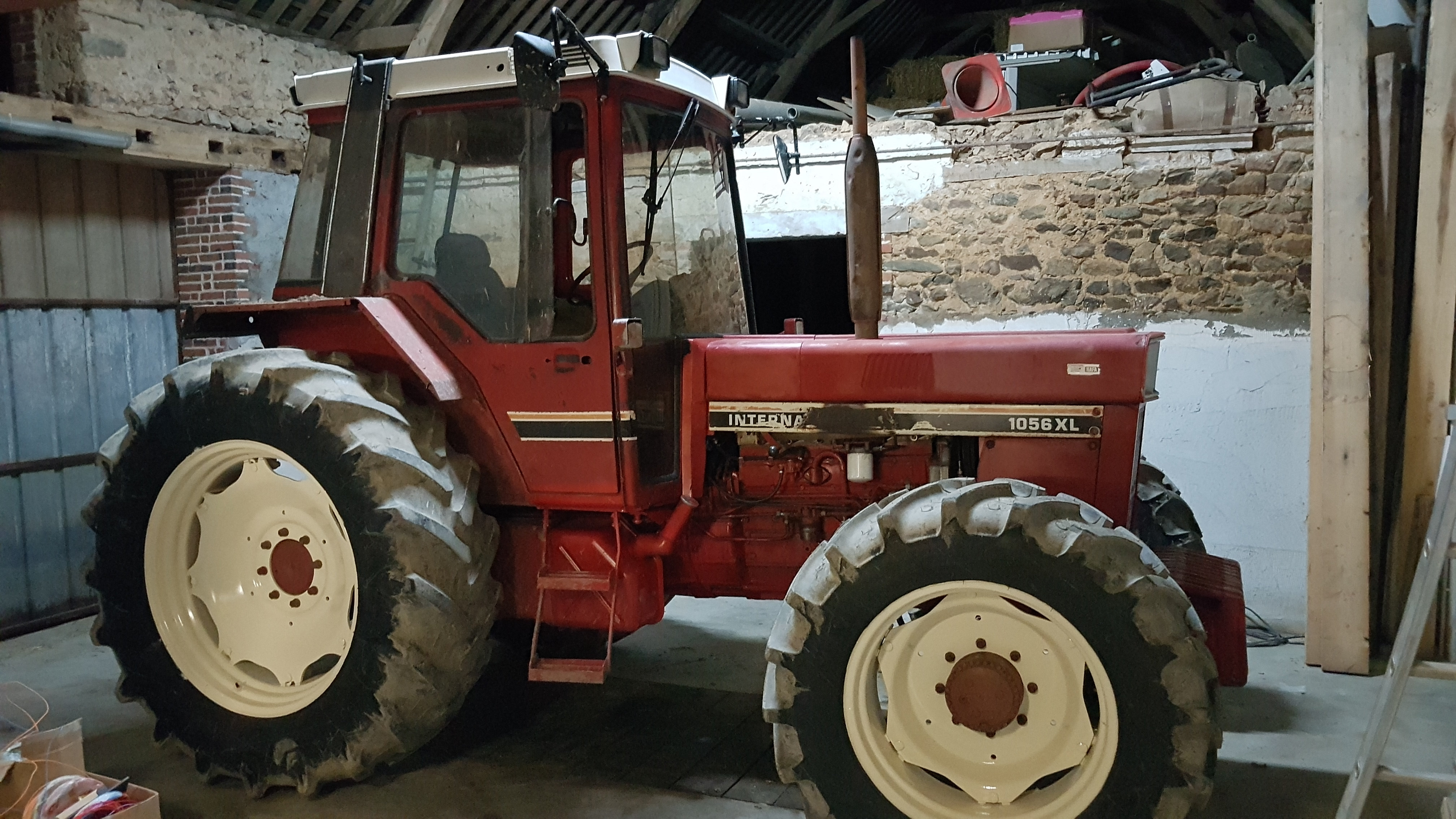

Bien beau ce 1056
Bien beau ce 1056
Re: 1056 xl fume

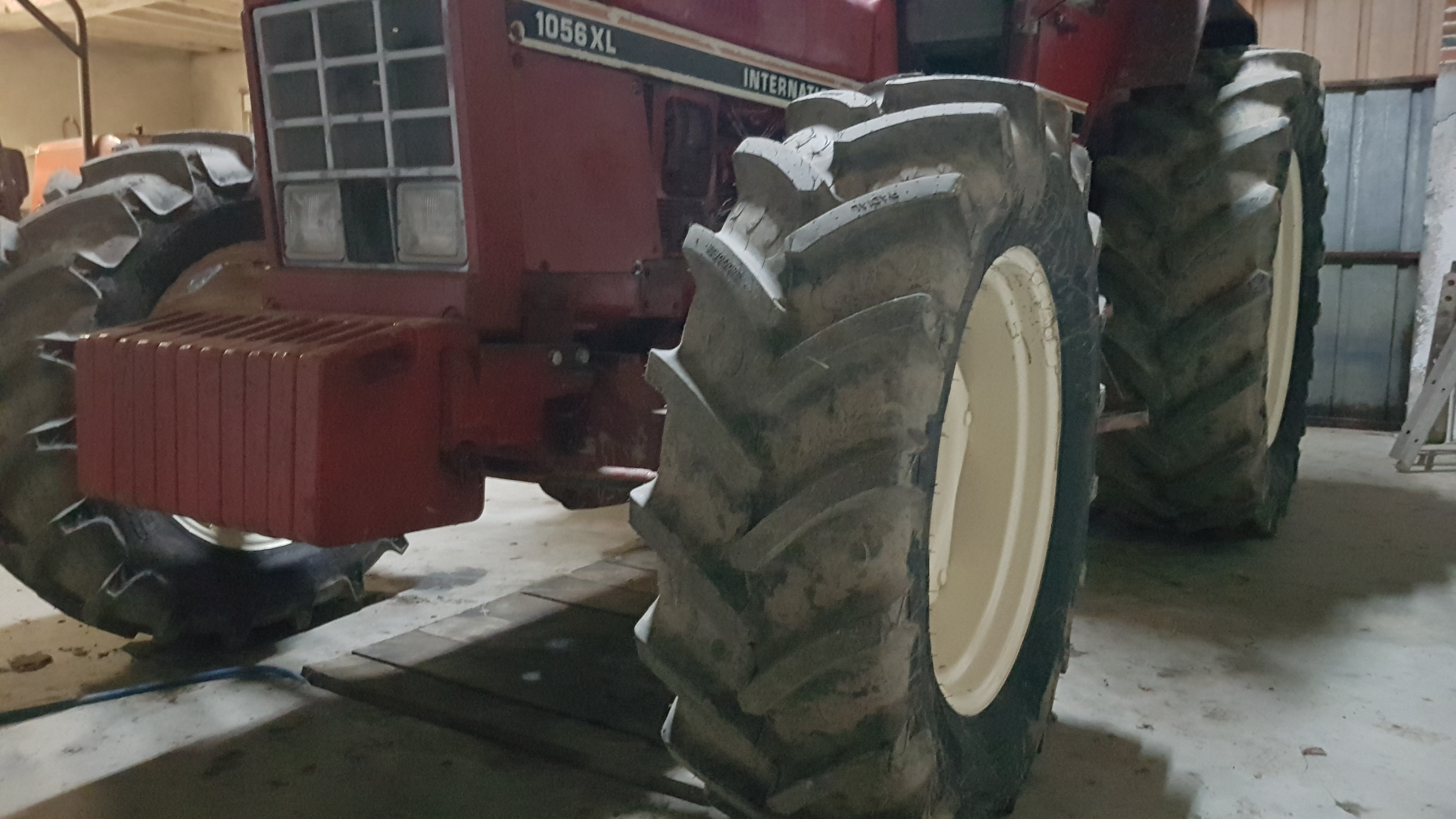

Ah ben ça change de look ! C'est quoi la taille de pneu que t'as dessus?
Re: 1056 xl fume
Bonjour . Il est en 520 70 38 à l'arrière et 380 70 28 à l'avant
