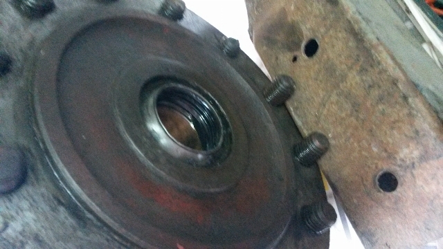

La pièce usée

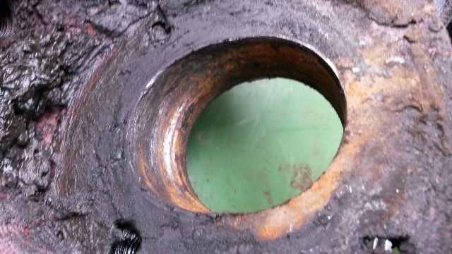

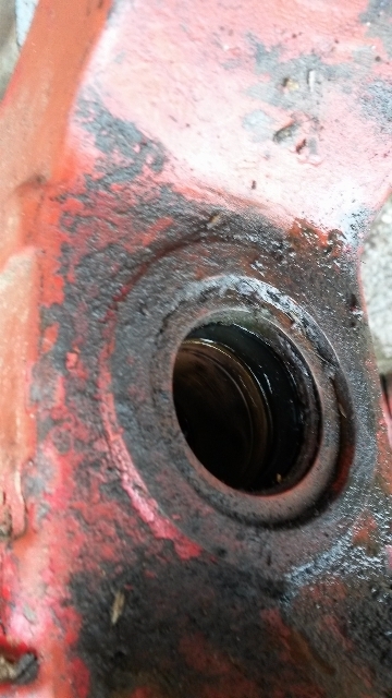

Comment faut-il faire pour extraire la bague et les joints du nez de pont et du réducteur? Avec un arrache moyeu a 2 broches peut-être? Pour le réducteur, de quel coté faut-il les faire sortir; car coté pont, il y a un espèce de grosse bague en ferraille ?
Nez de pont
Coté réducteur

wil87 a écrit : 03 avr. 2018 11:12 Comment faut-il faire pour extraire la bague et les joints du nez de pont
Avec un simple tournevis pour la bague

Pas mal l'astuce. :yes:
L'espèce de rondelle en ferraille que l'on voit sur la photo du réducteur fait partie du joint? Ou faut-il la préserver?
Et pour les bagues de guidage?
Messages : 2719
Re: Jeu axe APL 1551
Oui, le set prévoit le joint et sa protection.
