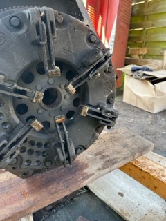

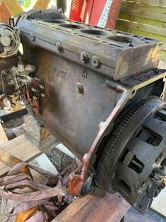

Bonsoir le revoilà
alors moteur en bas pour faire vérifier vilo.
surprise il faut que je démonte l’embrayage pour accès vilo?
pas simple vu le poids du moteur! ensuite si je suis les conseils je cale bien la distri et fais des repère sur les poulies avant de sortir le vilo?
dois je porter une attention particuliere à quelque chose?
JLuc

photos

Message non lu par JLuc »
suite
guib
Messages : 2279
Re: 844SB
Message non lu par guib »
Il faut bien sur démonter l'embrayage, puis le volant moteur
Pas besoin de repères particuliers, ils sont déjà existants
