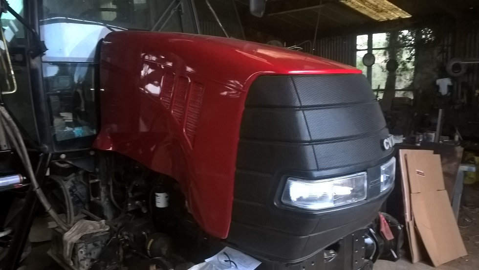

bonjour a tous!
on continue sur le cvx avec la préparation et adaptation du bâti de fourche, j'ai fini par trouver un bâti de deutz que j'ai adapter sur le châssis du relevage avant.
j'ai eu pas mal de modifs au niveau du bloc suspension avant et du réservoir
dimanche comme le temps ne permettait pas de peindre, on a remonter le bloc phare, calandre et capot sur le tracteur
aujourd'hui j'ai fini de modifier les protège calandre puis lavage, ponçage de la rouille et peinture du bâti de fourche / relevage avant
voila pour aujourd'hui...

Beau travail, félicitations, hâte de le voir fini avec la fourche :yes:
Messages : 4158
Re: remise en route cvx130
Je suis pas spécialement fan des "gros Case", mais, je te tire mon chapeau quand même :yes: ;)
Messages : 2597
il va piquer les yeux une fois terminé! :yes:

Faut bien ça pour faire peur aux biquettes et aux dieselross! :lol: :lol: :lol:
Guillaume: Tu vois le bâti il parait bien gris congé et pourtant il a tendance à faire bleu nuit quand je le regarde donc la teinte de ton Case faut la voir en journée normal

Un détail sur la peinture, normalement les grilles sur les cotés du capot son en noir et la grille du dessus est couleur métal.
CHBO
Messages : 1246
Message non lu par CHBO »
C'est prévu :yes:
