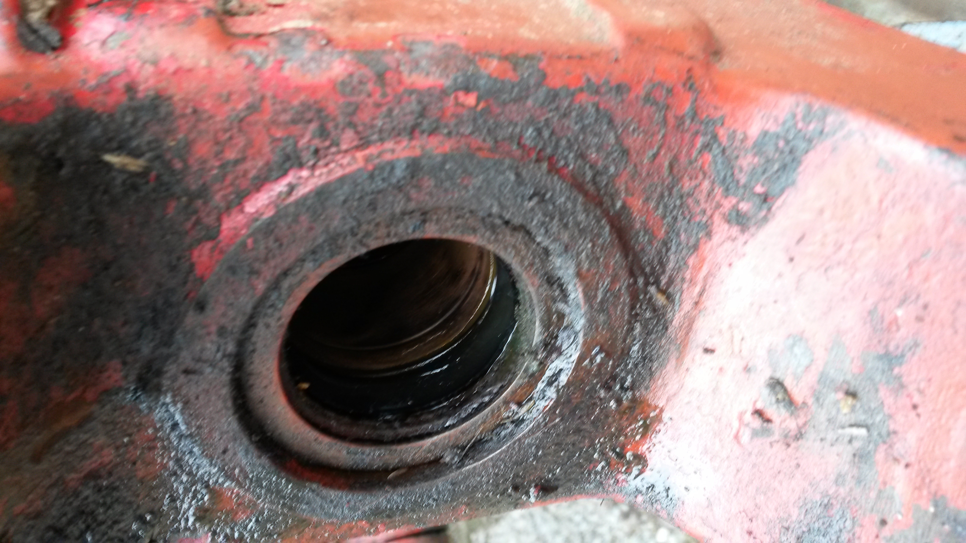

Les photos devraient apparaître. Je vous dirais après.
Ca c'est l'emplacement du roulement de pivot situé sur le corps de l'essieu
