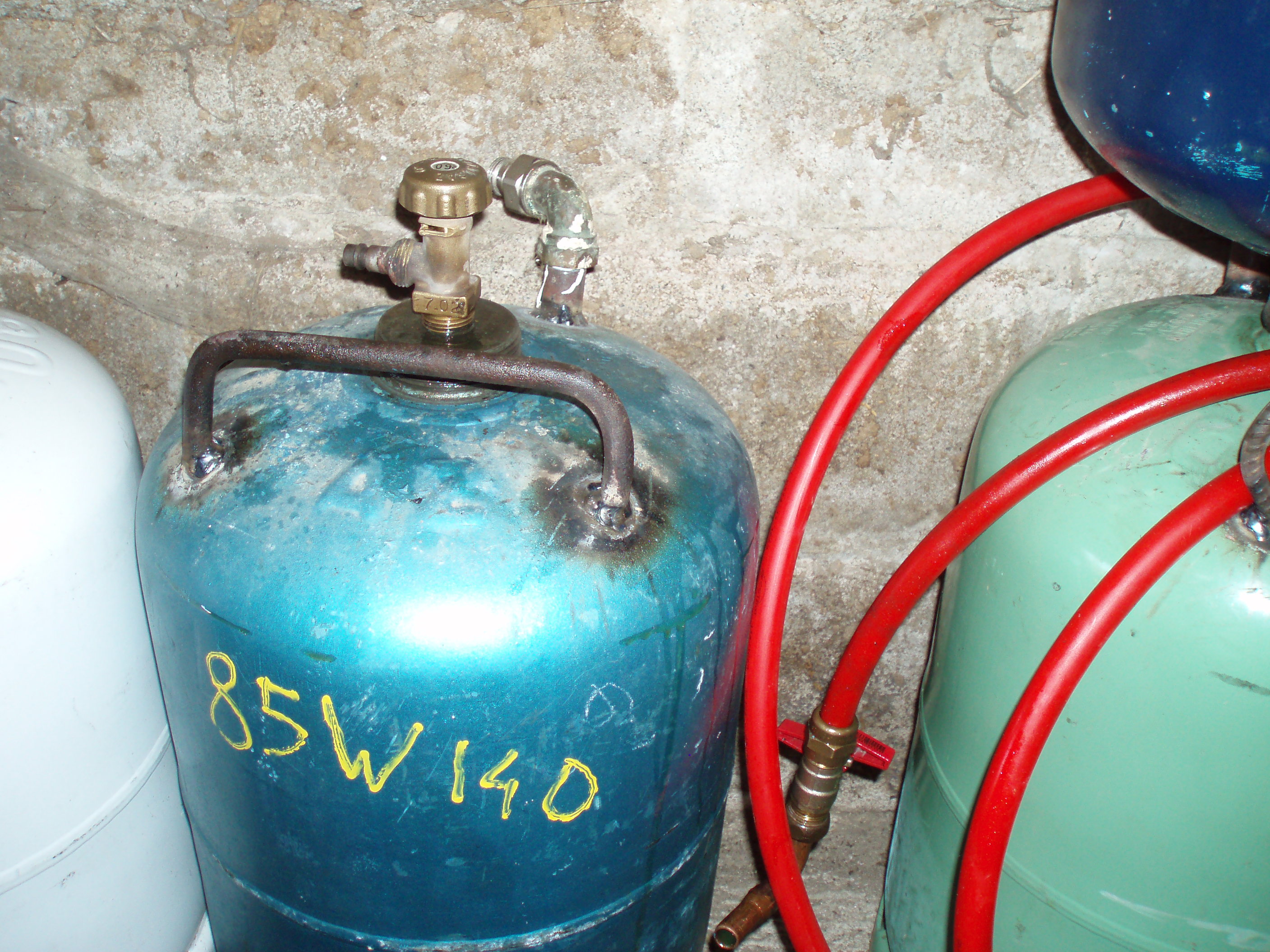

nicolaon a écrit :Le bouchon d'un fut ou autre de deux pouces permet d'avoir un orifice de remplissage confortable je suppose .
Beaucoup qui n'ont pas les moyens de s'offrir des surpresseurs pneumatiques doivent pratiquer de meme à mon avis .
Salut,
J'ai pompé ton système, j'ai juste rajouté un orifice de remplissage! Un flexible hydro de 2 mètres avec un quart de tour au bout et basta! :yes:
