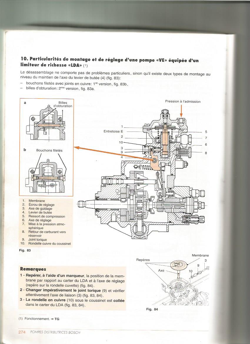

joint du palpeur repère 9
En prenant du temp , vous trouverez un artisan habitué a ces pompes et il Pourrat les remplacer à peu de frais :yes:
La pochette sans le joint spi et membrane doit tourner à une douzaine d'euros si c'est effectué sur le tracteur sinon ajoutez un spi
les joints des divers axes de commandes devront être remplacés par la même occasion :!:

Merci beaucoup nicolaon, avec ça c'est tout de suite plus clair! Bon j'ai démonté l'ancienne, avec une clef allen de 5 coupée, on arrive à démonter le couvercle de la pompe sans démonter les leviers d'accelerateur et d'arrêt,car apparemment c'est eux qui posent le plus problème! Ensuite c'est pas bien compliqué, juste faire attention au ressort qui relie le couvercle à la pompe a l'ouverture , et le reste va bien à faire...par contre je pense ne rien pouvoir dérégler en faisant ainsi, mais la dépose de la pompe s'avère indispensable ... Le jour où j'entame la réparation, j'essaierai de faire un petit tuto, ça peut toujours faire gagner un petit billet de 1000 :mrgreen: en tous cas encore merci à vous! Vous aurez largement contribué au sauvetage de ce taxi!! :yes:

Ca fuit en dessous de la membrane , par une tetine comme celle ci ?
