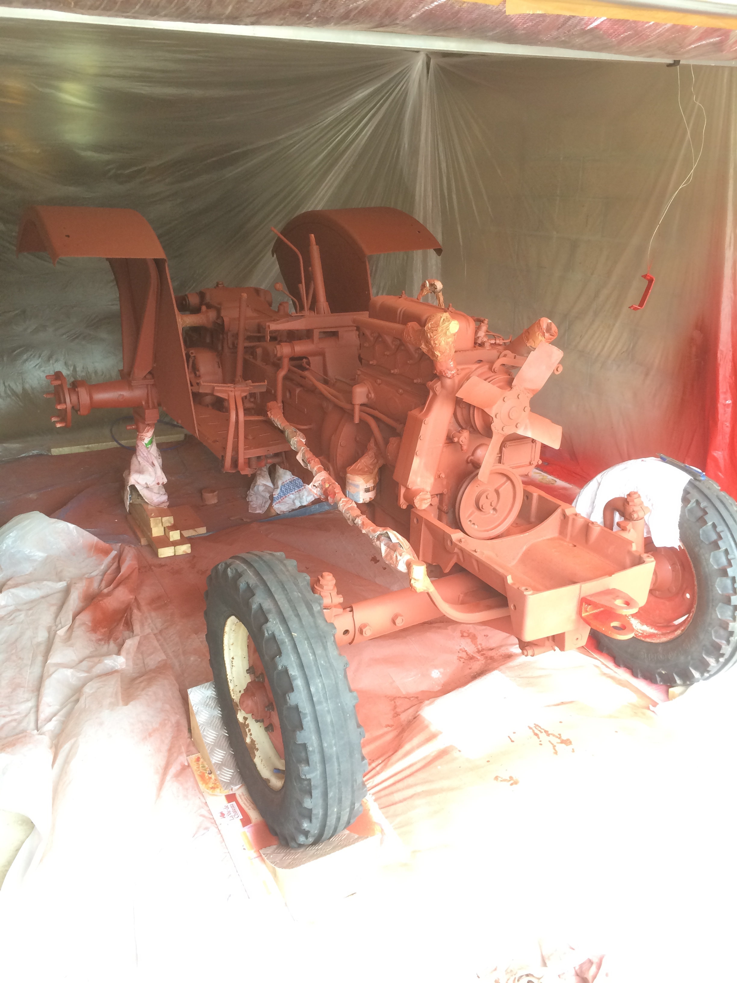

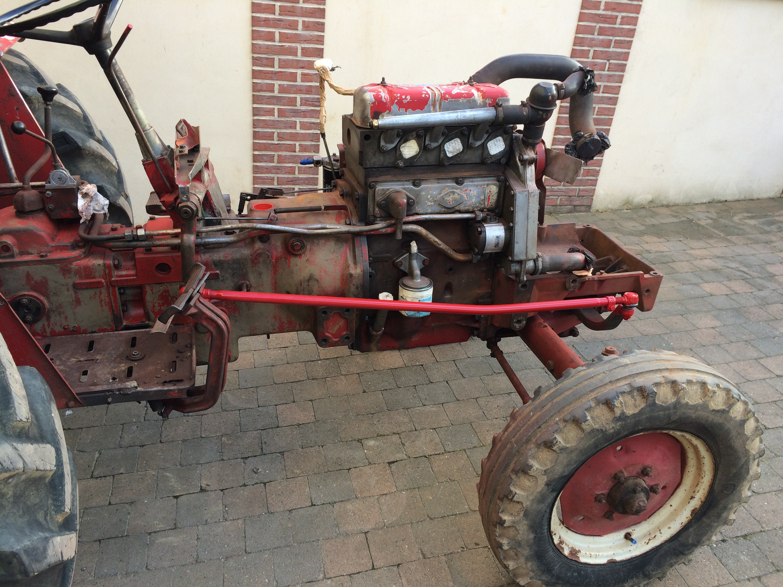

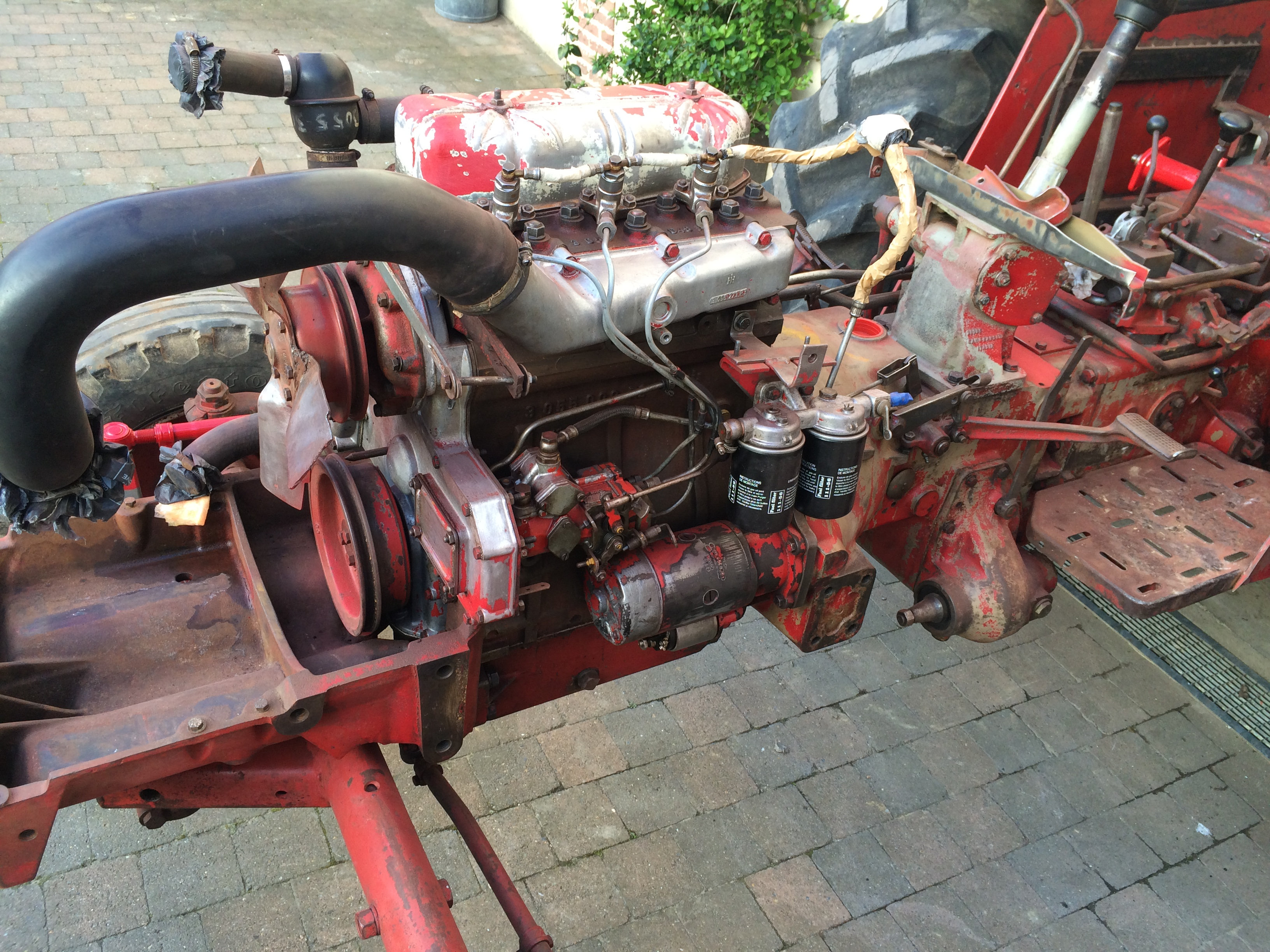

Bonjour à tous
Après un moment d'absence voici l'avancée des travaux.

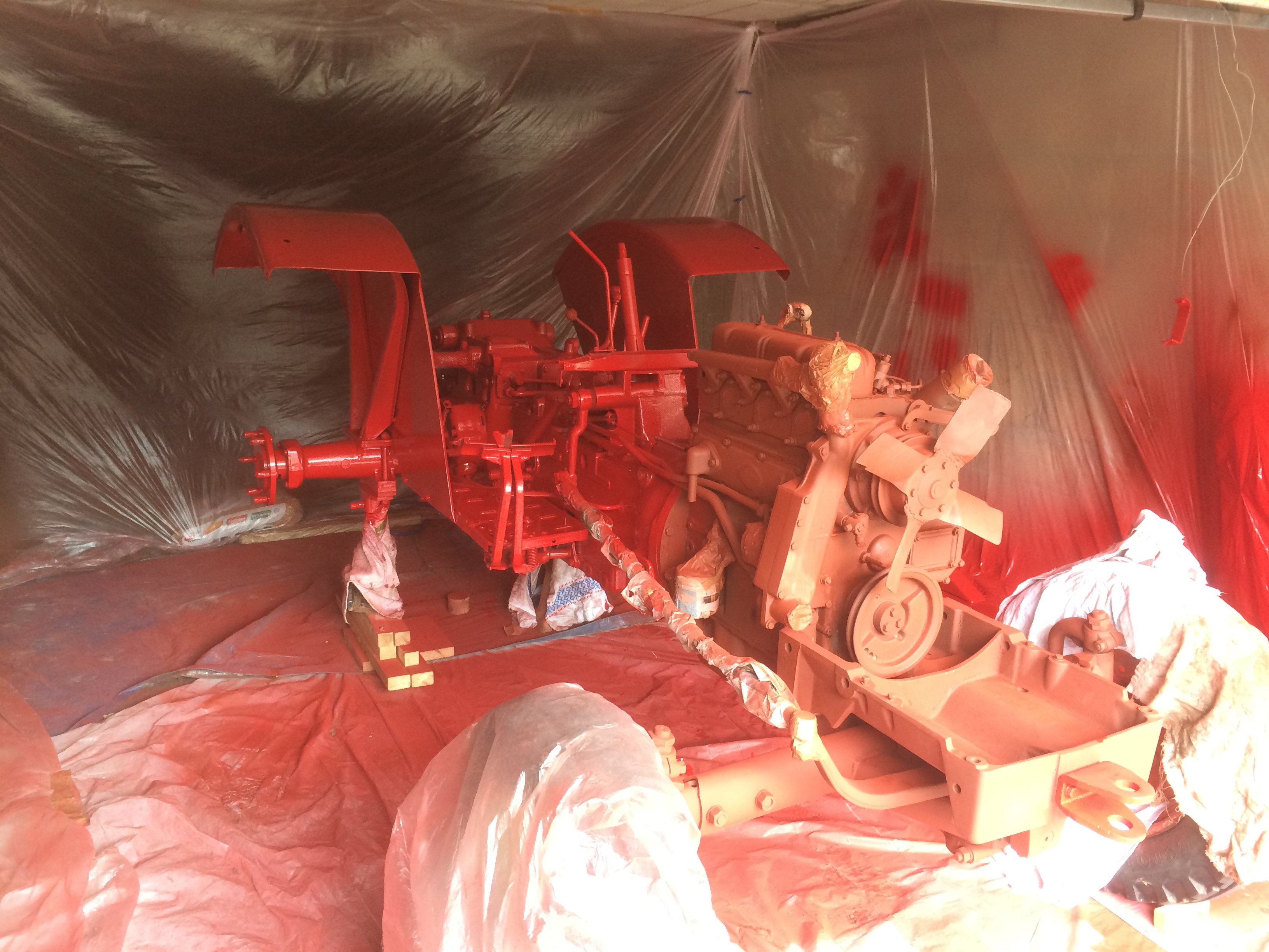

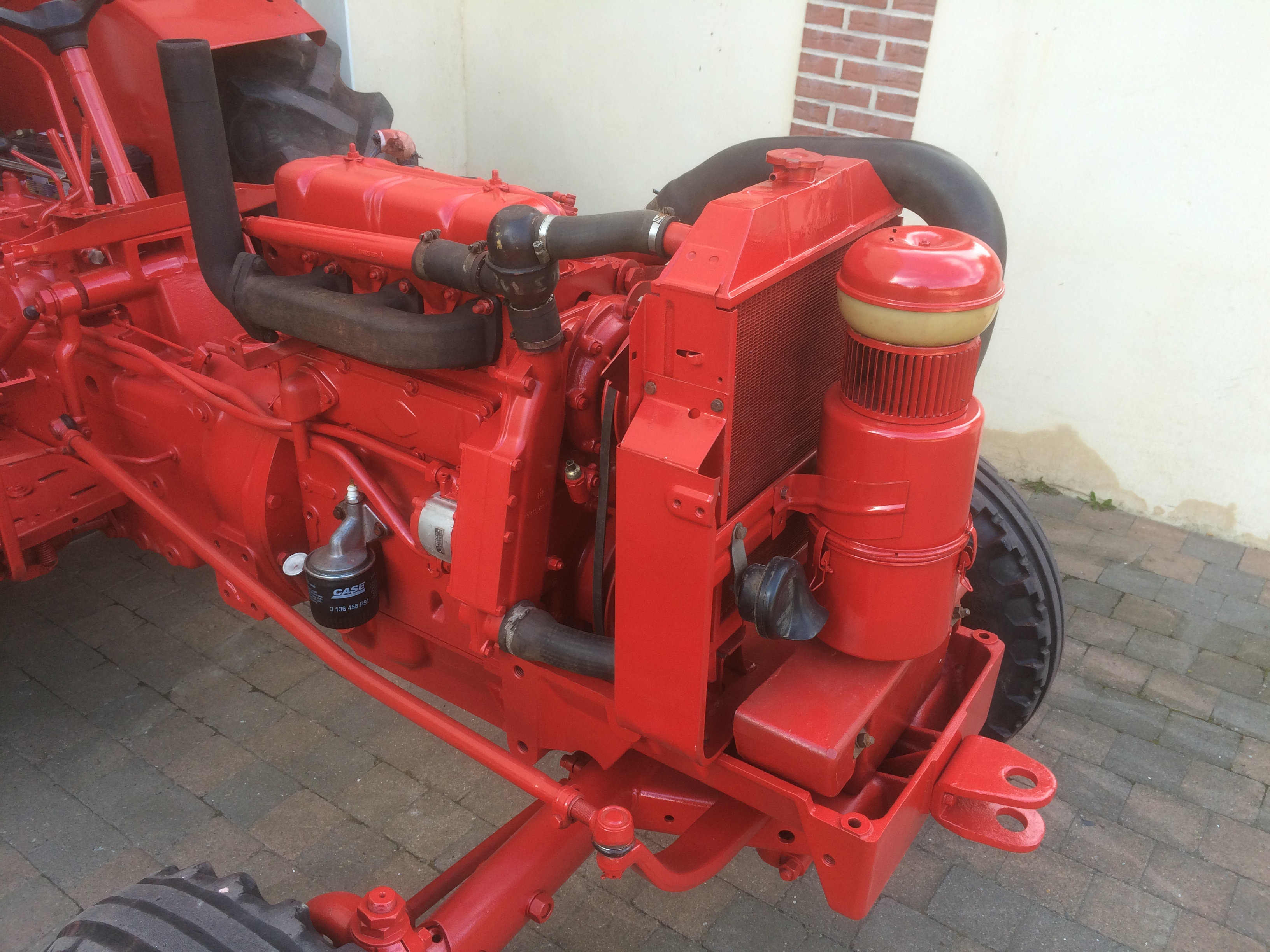

Après une petite trêve, le tracteur touche à sa fin.
Je l'ai redémarré hier, il tourne parfaitement bien, plus qu'à terminer le faisceau électrique et à peindre les dernières pièces!

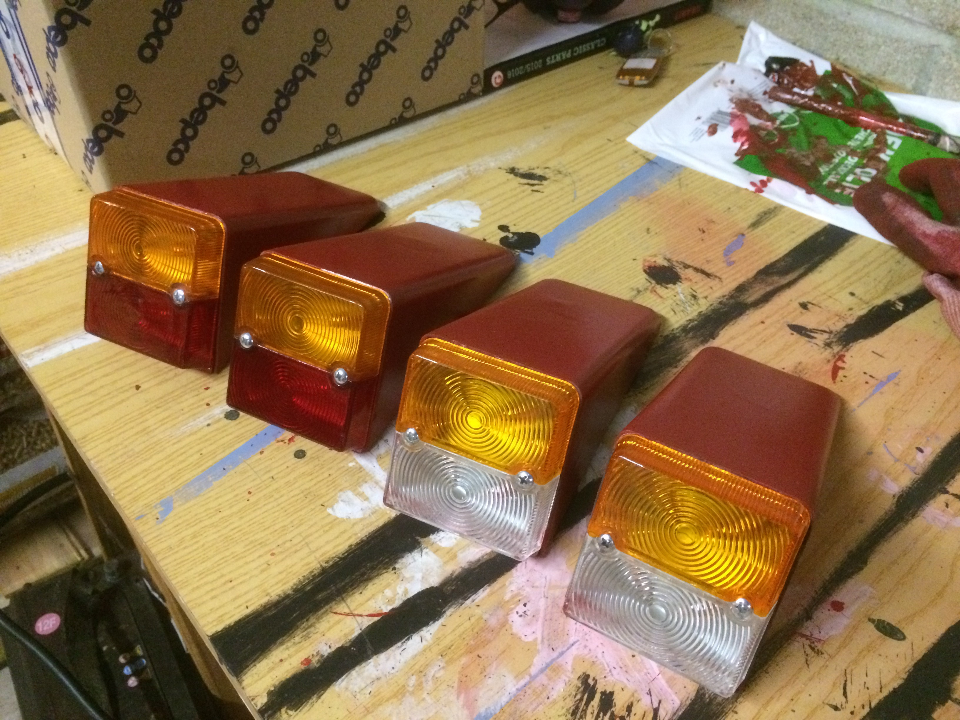

J'ai retrouvé les feux d'origine, il ne reste plus qu'à les brancher.
