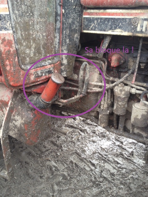

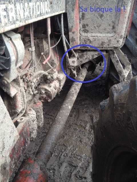

Voici déjà le chargeur :
Et les galères :
Vous pensez qu'un mécano de chez case peut me modifier le bati ?
Merci de l'aide apportée !

Pour la partie avec les 4 trous que tu ne sais pas ou visser,ça va entre le support de cabine avant et le châssis,il prend la place d'une entretoise que tu dois avoir en ce moment.au niveau du réservoir,il faut juste décaler la fixation du goulot de remplissage du reservoir a l'aide d'entretoises,j'ai du faire pareil pour le 845. Sinon pour le reste ça doit passer,on se rend pas bien compte quand c'est au sol.

J'ai bien essayé sous la boite sa passe pas c'est le réservoir qui fait chier !
