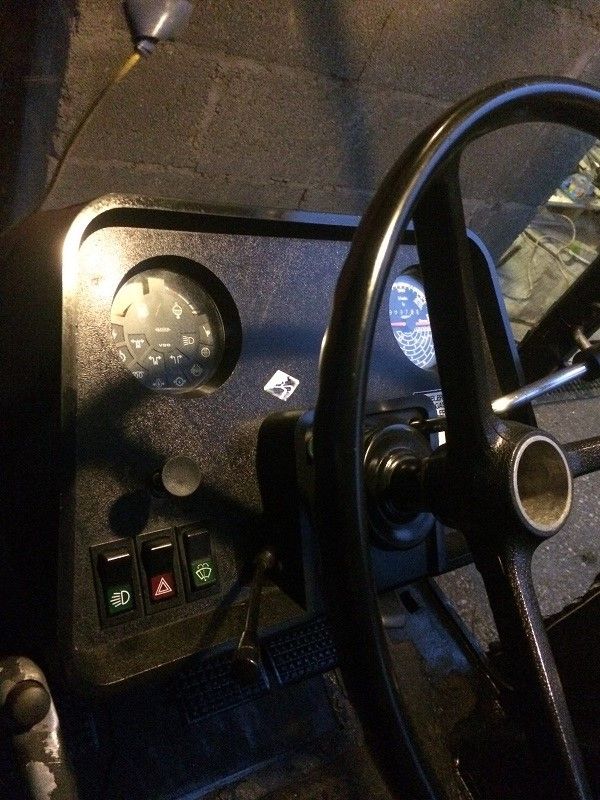

enfin bref,pour résumer,vaut mieux vendre un tracteur neuf que des pièces détachées,société de consommation oblige :bou: le remontage se poursuit,un petit coup de nettoyage et de rénovateur plastique sur le tableau de bord,ça fait tout de suite plus propre !

J'ai remonté la cabine sur le tracteur, ça prend forme petit à petit...par contre j'ai le cable de commande de prise de force qui est HS, je vais le virer et le remplacer par une tringle, comme sur le 845!

bonjour à tous. le remontage se poursuit,mais j'ai un nouveau soucis: le cable de frein à main frottait contre la coche d'embrayage,et il avait même commencé à usiner la cloche :shock: j'ai acheté un nouveau cable, mais je vois vraiment pas ce qui va pas,normalement il doit passer dans la poulie en bas de la manette et aller directement sur le levier qui actionne la sangle... Si quelqu'un a une photo...
