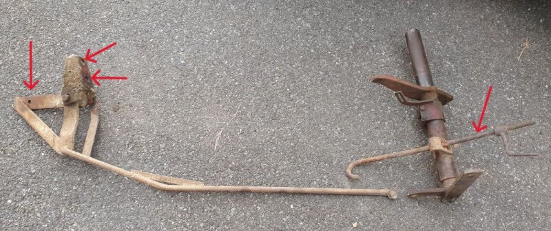

Salut Oryjen,
J'ai réexaminé mon F-135D et retrouvé la cinématique du relevage de la faucheuse latérale. Les 2 vis servent à fixer la platine arrière tandis que la chape est reliée par une petite chaine au renvoi articulé de la platine arrière.
Les 3 éléments principaux sont:
-La platine arrière avec ses 2 trous de fixation sur le tracteur et le point d'attache de la chaine à l'arrière.
-La tige de transmission qui relie les 2 platines en passant sous le repose pied droit.
-La platine avant avec la canne de transport.
Re: F137D en Ardèche, révision générale et quelques questions.
Ho merci pour ces images, je ne les avais pas vues passer! Apparemment j'ai tout, sauf la tige indiquée par une flèche à droite.
Je pourrai la refaire sans problème.
Encore merci!
Encore merci!
