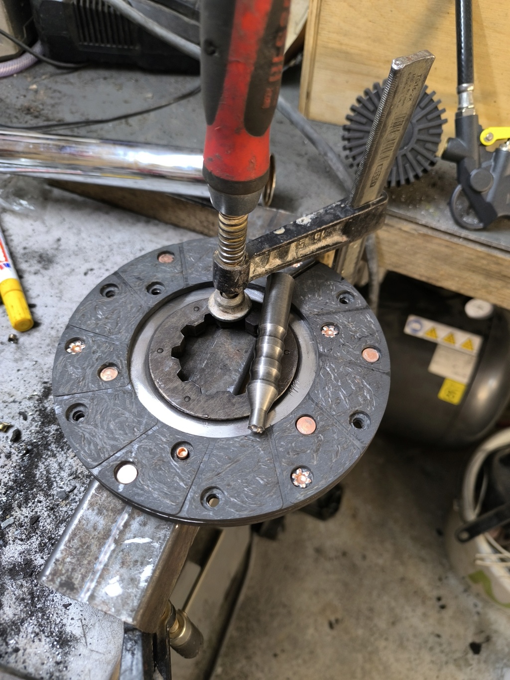

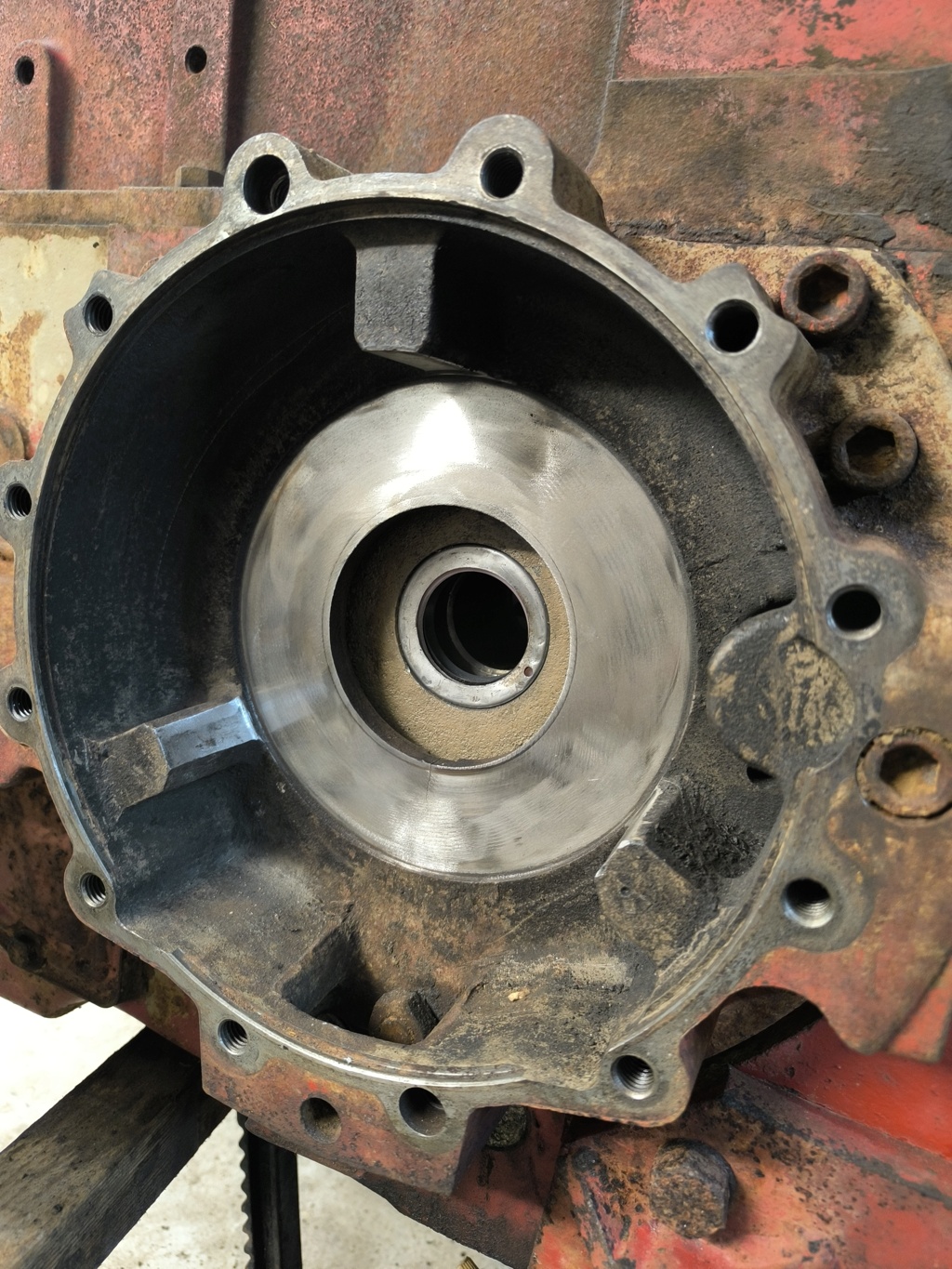

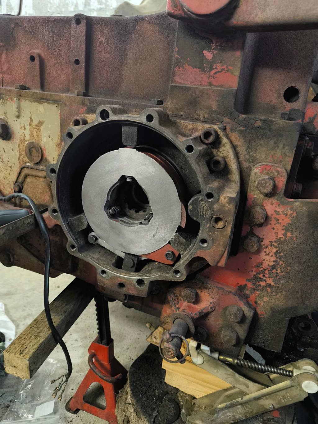

spi et cache poussière remonte
Disque 1 fini
le 2eme
Image et la le font remis avec le mécanisme neuf
Messages : 5761
Re: IH 624 de raphy
:yes: ;) 8)

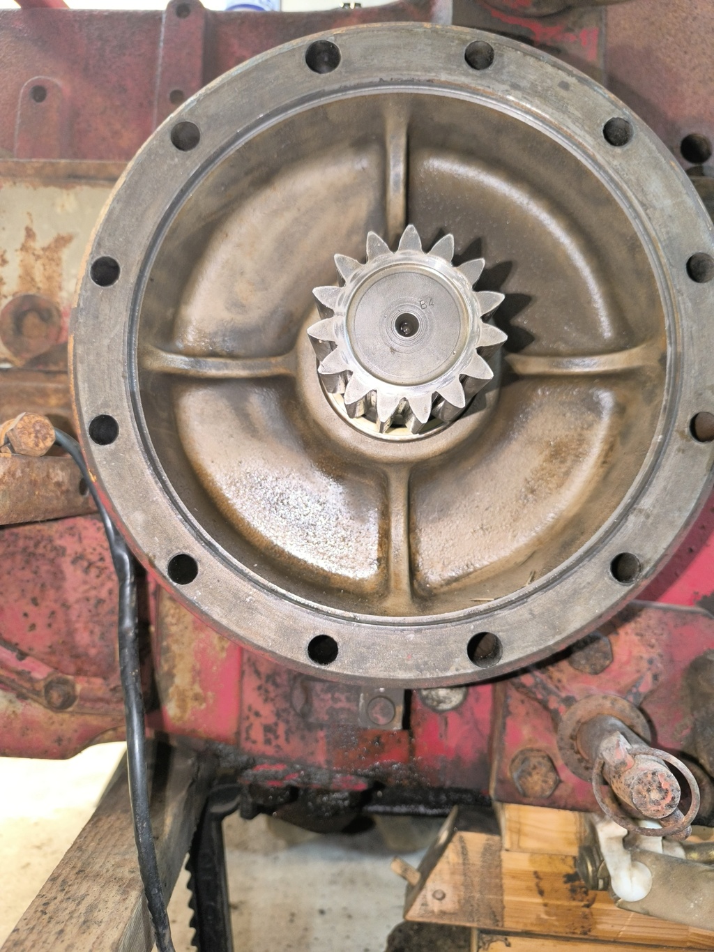

Petite question au expert sur les nouveaux mécanismes de frein les 2 biellette font la même taille alor que sur les vieux une fait 7.5cm et l'autre 8.5 qui fait que la biellette était bien droite la sa fait plus vers l'arrière sauf si je ne monte pas le ressort d'origine qui va sur les vieux mécanisme et qui appuie a l'intérieur donc je pence le laisser enlever et pour les disque de frein une fois tout monte faut combien de jeux entre le disque et la flasque de tulipe

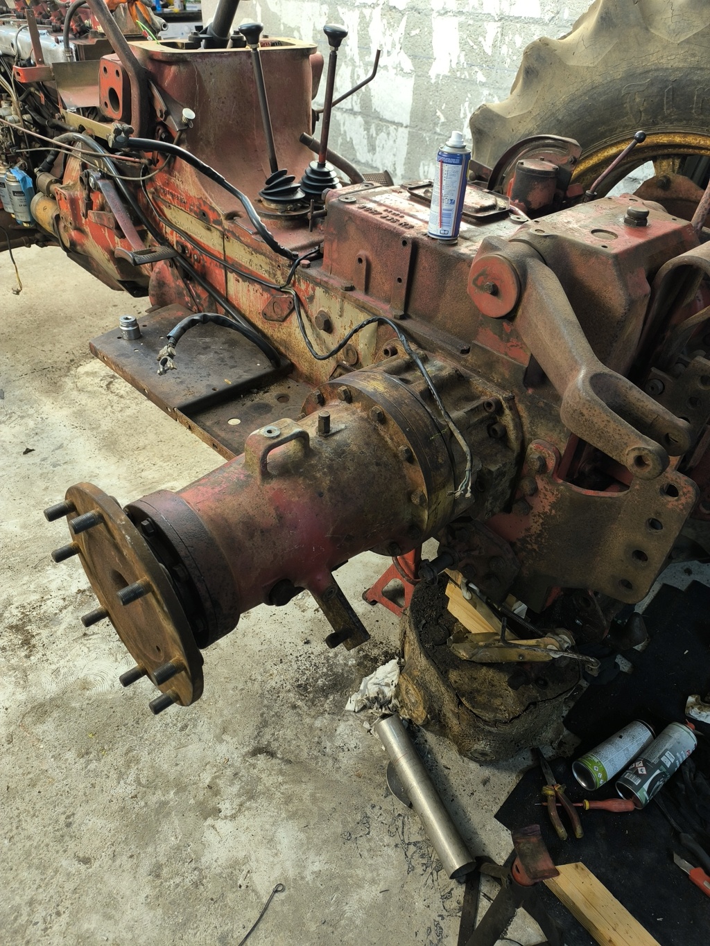

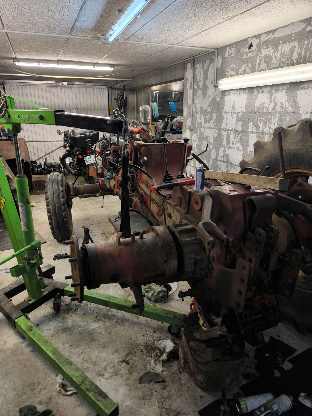

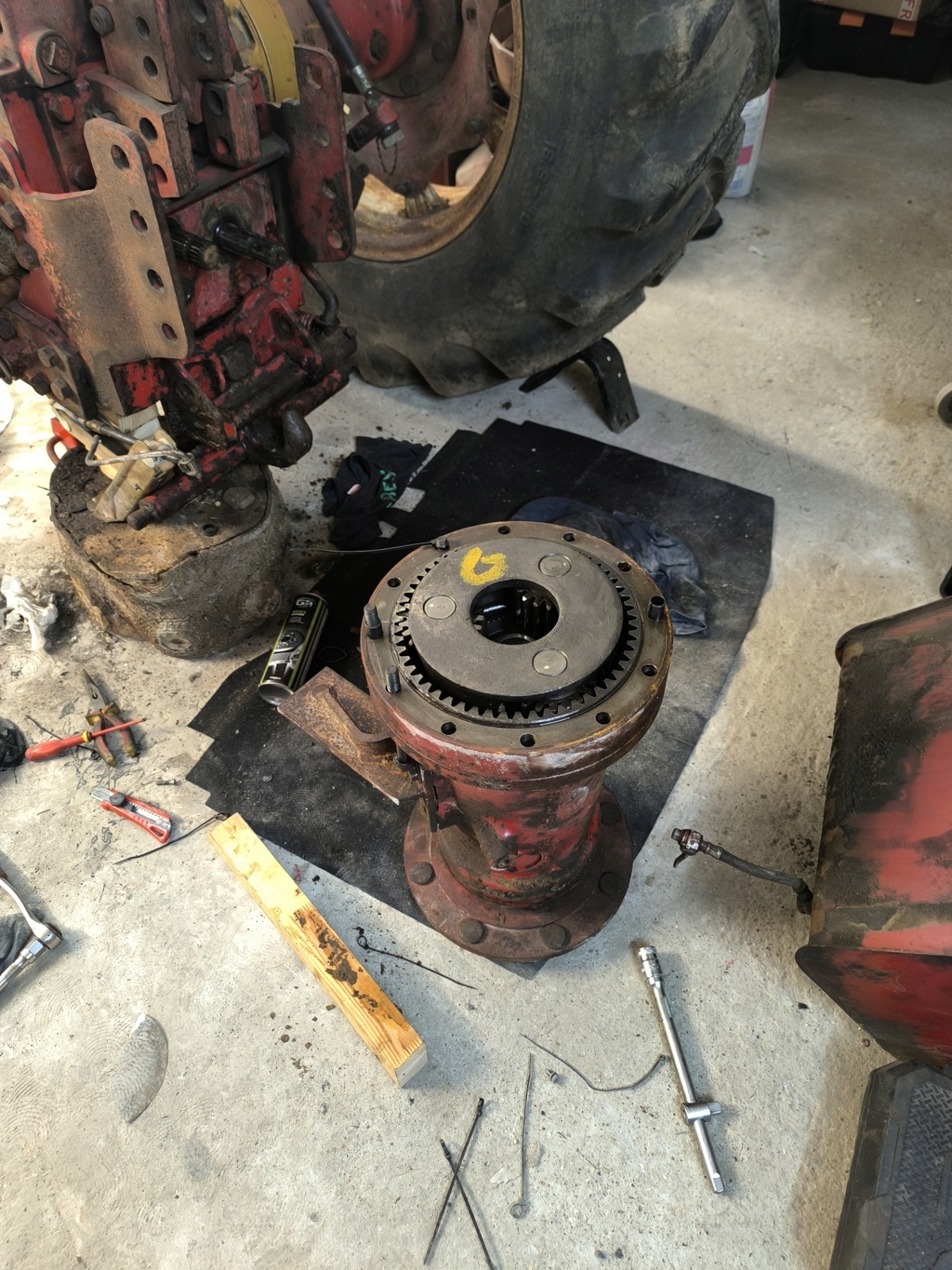

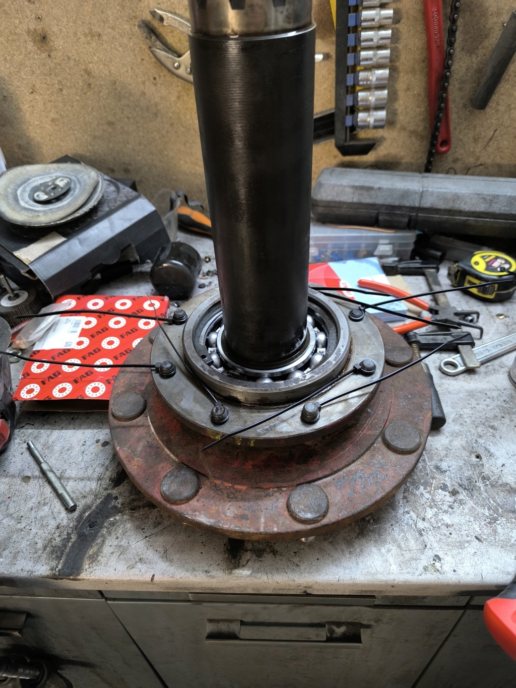

Remontage du côté gauche
Donc pour ce côté tout les joint sont neuf et le roulement de roue aussi
Messages : 5761
Re: IH 624 de raphy
:yes: :yes: 8) ;)

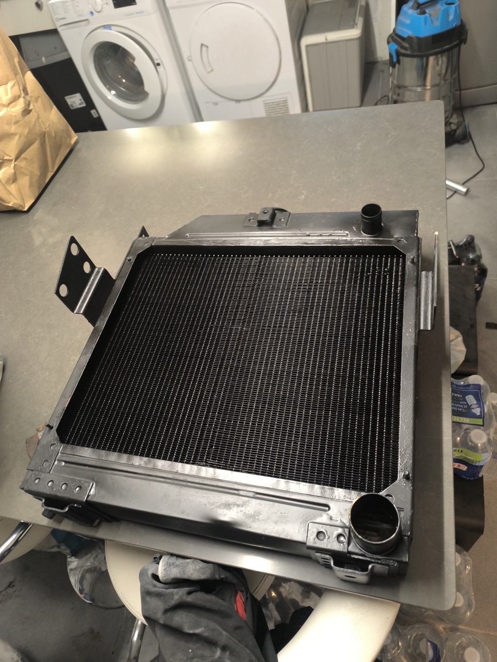

Radiateur revenu de chez le spécialiste pour une soudure en bas HS et sur le côté en haut ... Il est reparti pour 50ans...

Raphy-vtc a écrit : 26 juin 2025 22:20 Image
C'est beau quand c'est neuf :yes: et en plus tu vas supprimer un bon nombre de pannes qui sont liés au refroidissement, qui sont parfois insoupçonnées, ruineuses et catastrophique. :yes: ;)

Papy86 a écrit : 28 juin 2025 08:11
Il est pas neuf mais refait à neuf mdr au moin il a été testé et refait ...

Raphy-vtc a écrit : 30 juin 2025 10:11
C'est la même chose ;) et j'en ai fait refaire des quantités comme ça pour te dire que tu seras tranquille pour un paquet d'années :yes:
