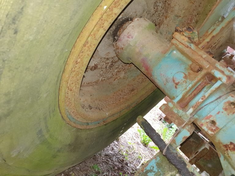

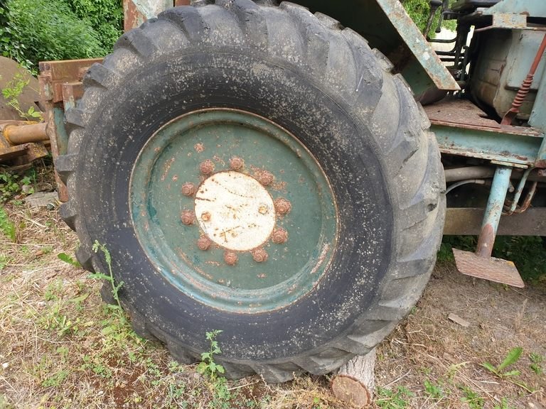

ROUE ORIGINE INTERIEUR
20250526_181324 (1).jpg (115.95 Kio) Vu 1070 fois
ROUE ORIGINE EXTERIEUR
20250526_181232 (1).jpg (173.27 Kio) Vu 1070 fois

Derrière le grand flasque des jantes à 10 trous tu as les moyeux "B-414/434/275" en huit trous comme pour tes jantes "FORD" ou six trous 323/423 DEUTZ??
Ou est le problème, même pour intervertir les pneus?

Papounet 82 a écrit : 27 mai 2025 10:08 Derrière le grand flasque des jantes à 10 trous tu as les moyeux "B-414/434/275" en huit trous comme pour tes jantes "FORD" ou six trous 323/423 DEUTZ??
Merci pour l'info :yes:
Tu veux dire que je pourrais peut-être monter les jantes Ford directement ?
Ce n'est pas un problème d'intervertir, mais beaucoup disent que c'est dangereux ce système, surtout au remontage ! C'est la question en fait que je posai . ;)

Dis moi si me trompe dans la méthode que je pense employer:
Dégonfler le pneu et enlever l'obus.
Décoller les 2 talons de chaque côté du pneu après avoir graissé à la graisse à pneus.
Retirer le cerclage (dans mon cas pas d'épingle de sécurité).
Sortir l'anneau de matien et so joint.
Retirer éventuellement la chambre à air (si présence).
Retirer le pneu.
Nettoyer et éventuellement repeindre les jantes, sauf l'emplacement du cerclage.
Nettoyer le pneu et le graisser.
Mise en place pneu, chambre, anneau de maintien et joint.
Mise en place cerclage.
Gonflage à 2 kg avec tapotage cerclage sur toute sa périphérie jusqu'à mise en place du pneu, et vérification du cerclage.
Mise à la bonne pression, qu'il faut que je cherche d'ailleurs.
Et asperger d'eau pour fuite éventuelle.
J'ai bon ? ;)

Re: JANTES A CERCLAGE
Pas mal :yes:
Juste que si tu as un joint triangulaire c'est que tu as des pneus sans chambres! Sinon tu as un "flap" pour protéger la chambre.
Ensuite pour le pré-gonflage il n'y a pas de pression de référence. C'est à l’appréciation et vu de l'emboitement des éléments!
Pour la mise en pression définitive (on peut avoir des 9 à 12 bars), prendre le plus possible de garanties, comme mettre la roue entre deux obstacles, de préférence verticale et sans contraintes préalables.
