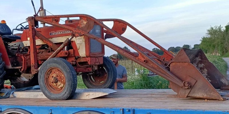

Merci ci joint une photo car je maîtrise pas du tout les thermes employés comme les trompettes
pouvez vous me dire ce qu'il est possible de faire avec ce type de bras ? Et j'ai pas Trop bien compris également le madrier pour caler le relevage, si vous avez une photo ça serait bien. Merci encore

Salut,
-ce que dit grateloupcity, c'est que le support sur lequel est fixé ton chargeur doit avoir (sous le tracteur) une "rallonge" qui va jusqu'aux roues arrière, pour aller chercher un point d'accroche bien en arrière. Les "trompettes" sont les gros tubes de chaque côté sur lesquels sont fixés les roues arrière.
-ce que dit Masterboy, c'est qu'il ne faut pas que ce soit le relevage qui supporte le poids de la masse que tu veux y fixer.
l'idée est de soulever la masse avec le relevage, puis de "l'accrocher au tracteur" avant de relâcher le relevage. Il propose de soulever la masse, puis de glisser sous celle-ci un support (madrier en chêne) qui est lui-même accroché au tracteur par le système d'attelage de remorque, avant de baisser le relevage et laisser la masse reposer sur ce madrier.
Est-ce plus clair ?
Est-ce plus clair ?

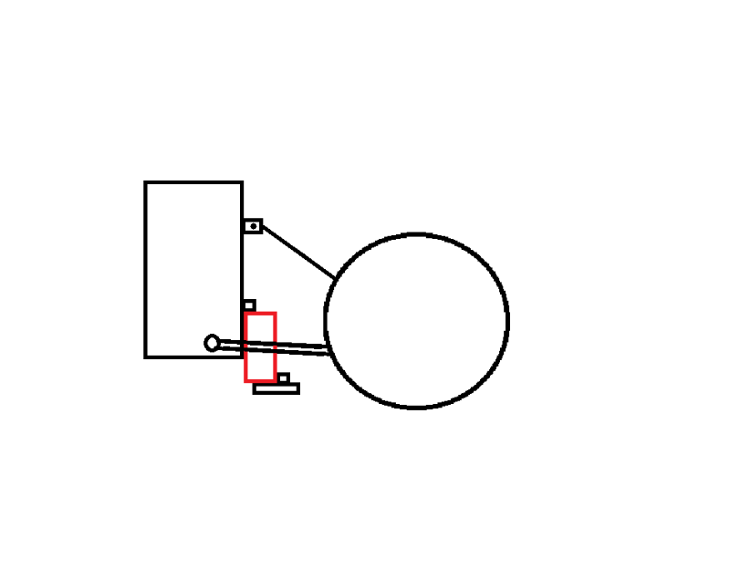

Pour illustrer, le madrier est en rouge. Il n'est pas fixé, juste pincé entre la chape et la cale que l'on a soudée sur la masse.

Beau schéma
L'autre solution que j'ai déjà vu est, si on a un point d'accroche solide assez haut par rapport aux bras de relevage, de soulever la masse à fond, puis de tendre une chaîne entre les bras et ce point d'accroche (ou de passer la chaîne sous les deux bras avant de fixer les deux bouts au point d'accroche) avant de rebaisser le relevage. Dans ce cas c'est la chaîne qui retient la masse.
