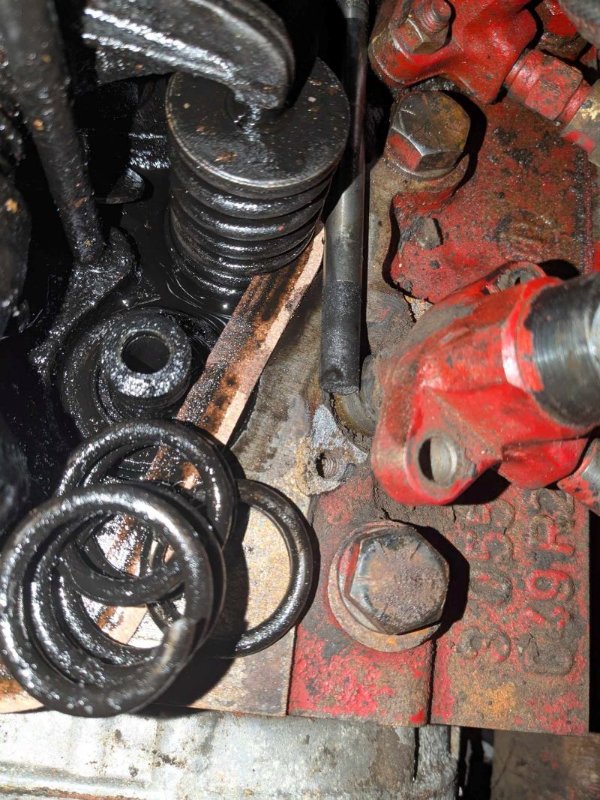

Du nouveau sur le ih 624 , Cache culbuteur démonter , verdict un peut tout dans le sac :yes: top !
Soupape cassé dans le bloc , plusieurs ressort de cassé sur 2 autres cylindre , support injecteur explosé , Prêt pour aller a la ferraille . :yes:

oh la mon pauvre , désolé pour toi ! quelle casse et vraiment bizarre cette histoire surtout d un moteur des plus classique comme celui la et robuste mais quand méme il y avait un souci particulier pour en arriver la ! quand tu la fait tourner a vide a la main ou autre pour régler les culbuteurs t a rien remarqué d anormal :?: il ne forcait pas , tous les culbuteurs et soupapes monté et descendé bien et tous pareil et faisait la méme course,du moins t avait rien remarqué de quelque chose ou élément pas dans les normes :?: ,aprés une chose sure au vu de la crasse ou huile cramée que l on voit sur les culbuteurs prouvent que c est un moteur qui a eu un mauvais entretien au niveau mauvaise huile mais aussi des vidanges oubliées et d ou mauvais graissage interne et surement usure prononcée des éléments vitaux !
