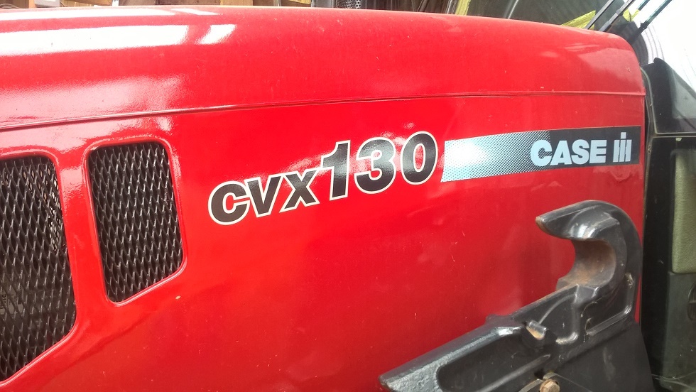

j'en ai profité pour poser les autocollants manquants (cvx 130)
