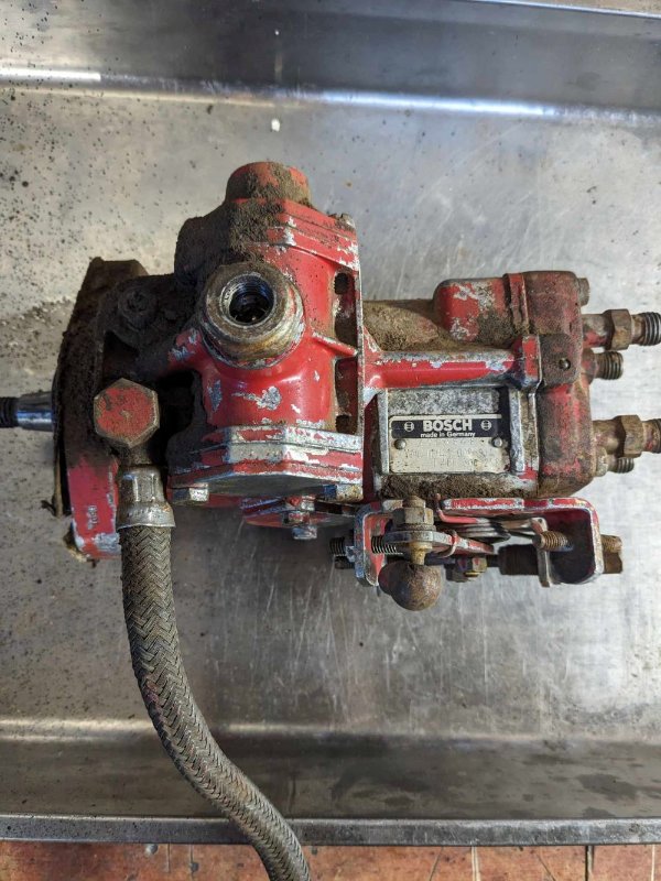

Ah oui il a bien toucher..
Cette partie se démonte sur un établie propre et en toute propreté..
Reste a faire l'inventaire si tout est la.. Mais pourquoi etait elle démonter comme ça ? quel problem de base ?
Je te conseillerai de la remplacer complète si tu n'as pas de bonne connaissances

il ne démarrer pas du coup il a voulue ouvrir la pompe a injection .. a faire en dernier recours , et encore ...
Il manque des pièces quasiment sur . les réglages non pas étais toucher , juste l'arrière de la pompe , un petit pico de cassé , aucune idée de sont utilité ! cassé lors du démontage ou soucis de base de la pompe je ne sais pas .
J'ai une bonne connaissance en mécanique mais pas sur les pompe a injection

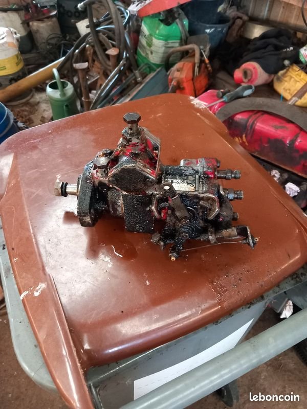

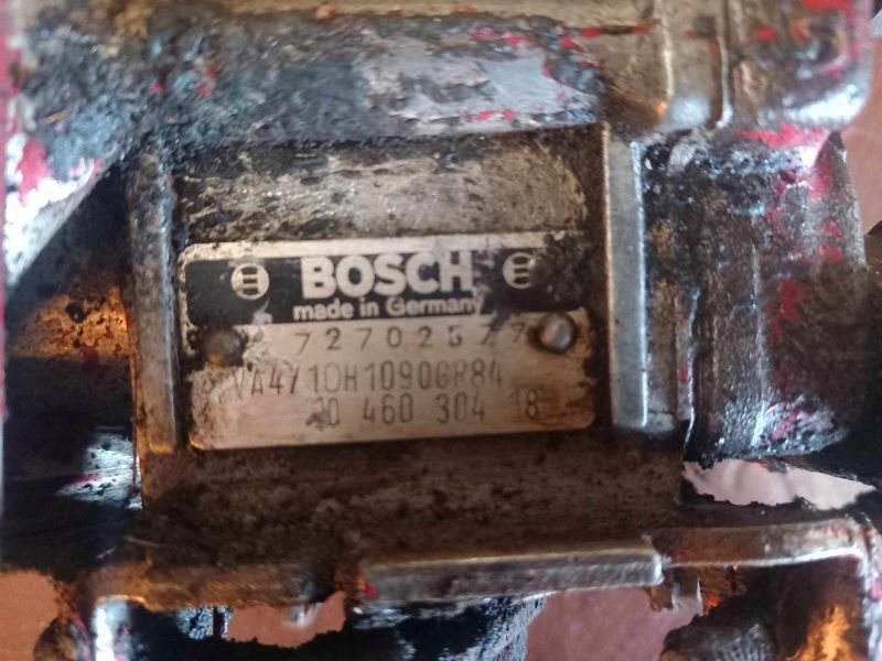

Salut , je viens de trouver une pompe a injection , model presque similaire je vous met les photos en comparaison .

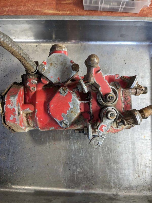

J'en et profité pour démonter l'ancienne pompe , l'ancien proprio avais également étais autour sans enlevé le pignon .
J'en profite pour faire 2 marque de repérage ,
J'ai également mis une vis afin de fixé car le tout n'est pas solidaire , j'aimerais s'avoir si il faut mettre les 3 vis une fois la pompe remonté ou la simple vis de la pompe a injection permet de tout maintenir l'ensemble ?

Je n'avais pas de vis lors du démontage , je me suis repéré par rapport à la crasse .
C'est bien ce que je me disais , d'origine il y a des vis , l'ancien proprio avais tout démonter ..
Messages : 4698
Re: Sortie de grange IH 624
ah ok autant pour moi :!: oui y a 3 vis pour solidariser le moyeu cental qui lui prend l axe de pompe au pignon ,ce qu il faudra que tu fasses une fois la pompe posée c est controler les degrés d avance entre la pompe et les degrés sur la poulie moteur ,et s il faut ajuster faudra le faire en tournant le moyeu central par rapport au pignon une fois avoir déssérré les 3 vis ,par contre le pignon c est pas décalé par rapport a celui qui l entraine aprés ces manoeuvres :?:

Bonjour , je viens de trouver une pompe a injection provenant du moteur d206 , elle sont identiques , je compte la monté en début d'après midi après mon boulot ,
Comme il me manque les 3 vis qui maintiennent le réglage de la pompe a injection sur le pignon j'aimerais savoir quelle type de vis il faut ? Des spécifique ? A mettre au frein filet ? Quelle longueur ?

pour les 3 vis du moyeu de pompe ce sont des vis en pouce et filet fin normalement

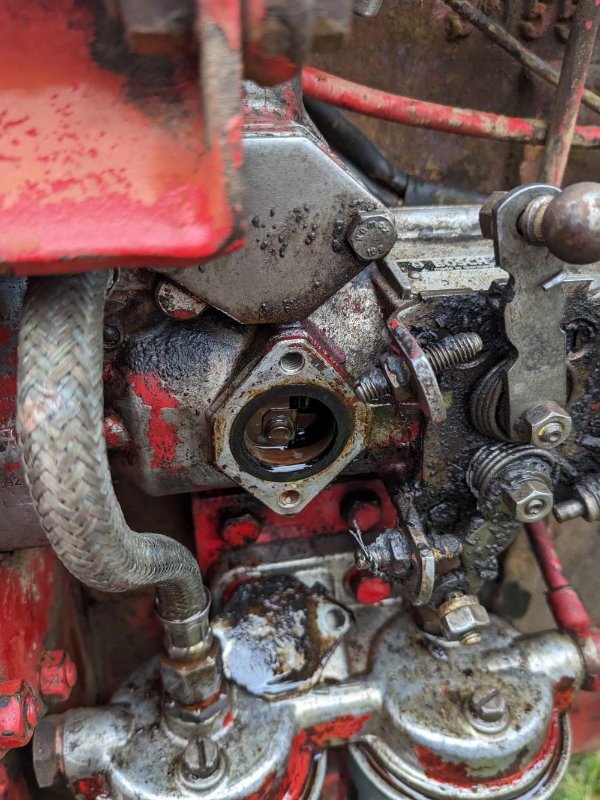

Salut , pompe montée , elle crache du gasoil c'est bon signe cependant il tousse mais ne démarre toujours pas , je pence a un mauvais calage.
j'aimerais savoir si vous avez des photos explicites concernant les repères de calage car je ne vois pas grand chose a part le pointeau sur le pignon de la pompe .

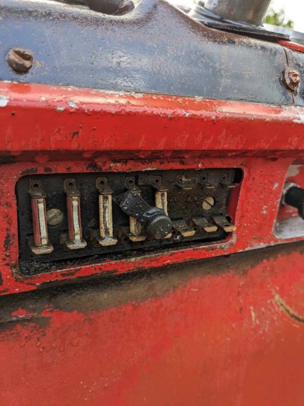

j'ai remarqué qu'il manquer pas mal de fusible dans la boite , peut être un commende le démarrage ou autre ?
WillOuest
Messages : 90
Enregistré le : 13 nov. 2023 13:01
Message non lu par WillOuest »
J'ai vraiment du mal a trouver les repère sur la pompe , j'ai vue des photos avec des traits , mais aucune sur la mienne
