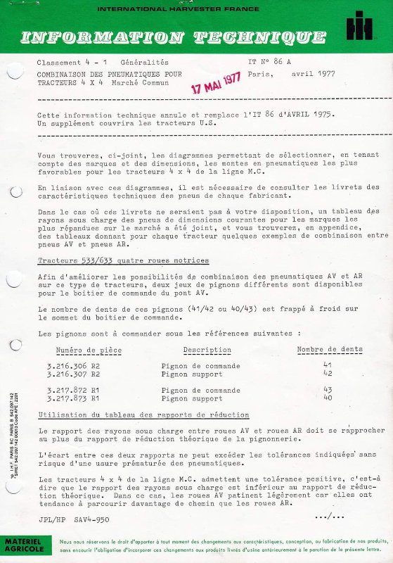

Bonjour, je relance mon sujet sur la question du rapport pont avant/arrière d'un IH 633, en vue de changer les pneumatiques.
Mon IH 633 4x4 de 1982 est monté en Kleber super 50 : 14,9R28 à l'arrière et en Continental MPT : 10,5R18 à l'avant (monte d'origine du tracteur vendu neuf).

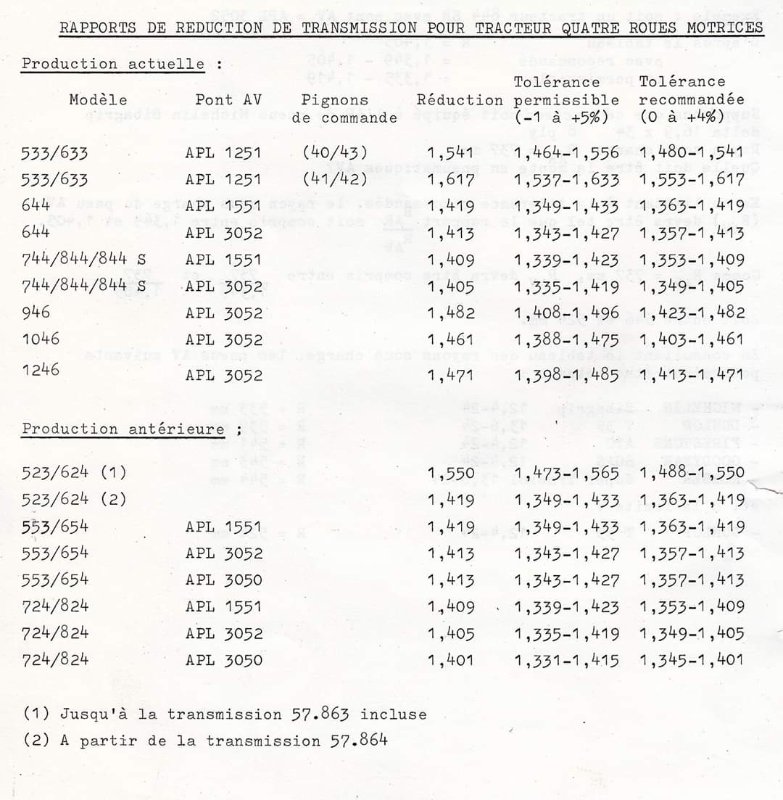

Le rapport de prépondérance du pont n'a pas l'air d'être bon avec le rapport 1,3989 (38-45) .
C'est bizarre cette monte de roues en 28 " et 18", c'est plutôt une monte pour le 533 avec son rapport de pont différent du 633.
J'ai lu que le 633 est sortis avec un rapport de 1,6172 (41-42) ou avec un rapport de 1,3989 (38/45).
Y a t'il eu plusieurs boites de transfert en option sur le 633 ? Le rapport de pont est il inscrit sur le pont du tracteur ?
J'ai trouver quelques articles sur le net...
