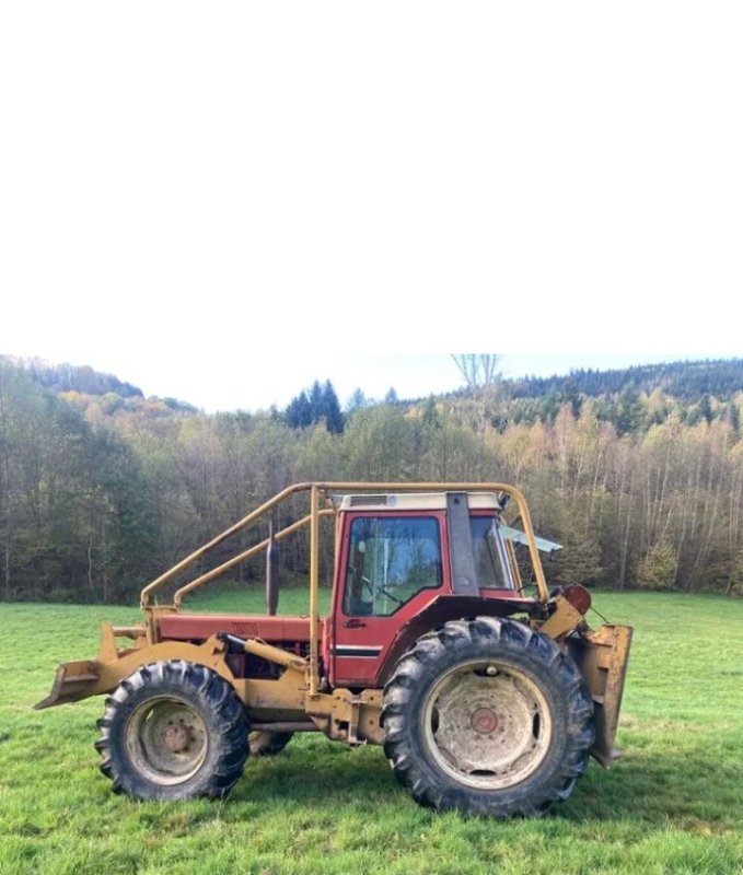

Je l'utiliserais uniquement pour du forestier dans les 9000h l'accès à l'arrière est pas si mauvais que ça donc si je peut opérer de l'arrière cela m'arrangerait pour une éventuelle réparation sinon en cas de déposé de la boîte j'abandonne le projet d'achat

il a pas l air mal on dirait et bien équipé de l avant et de l arriére
oui tu pourras faire de l extérieur ,dépose du carter arriére et boitier de transfert du pont av par contre lui pour le sortir peut étre que le chassis en jaune va géner
9000h ca commence a faire mais toujours pareil a savoir le suivi entretien qu il a eu car c est des tracteurs super robuste et fiable ,trés bonne série
