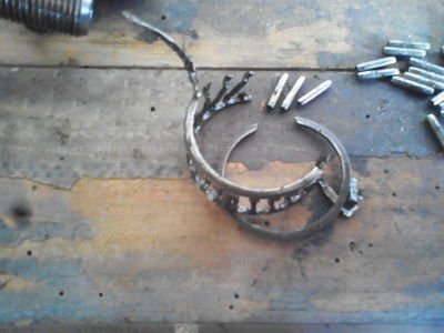

Au passage le nouveau montage de l'arrière de l'arbre primaire:
Et les restes de l'ancien montage:
Reste à remonter le reste... :lol:

quand tu dis le nouveau montage de l arriére de l arbre primaire :?: on voit rien

Pb de photos résolu !

putain le roulement a bille est surdimentionné par rapport au roulement aiguille d origine ,t a pas voulu mettre un circlip sur l extérieur du roulement des fois qu il est l idée de reculer
ta panne de roulement a aiguille est bien venu surement d un manque d huile a mon avis :?:

Pas la place pour mettre un circlip intérieur pour bloquer le roulement, par contre il y a un circlip extérieur sur l'arbre. Ça reste l'idée d'origine mais avec un roulement plus gros... Je lui ai bien causé avant de le monter, il partira pas. :yes:
Je pense aussi que le manque d'huile lui a pas plu...

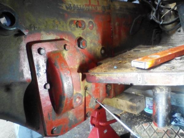

Petite question à la con, le niveau d'huile de transmission c'est bien celui pointé sur la photo ?

niveau d'huile : oui :!: 42l de 80 w 90 :yes:
