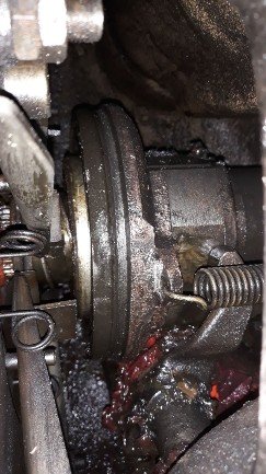

Voici en photos.
On voit l espace qu il reste entre la butée et les doigts d embrayage mais le tracteur est debrayé quand même et l autre image si je relève la pedale a la main puisqu elle ne revient pas beaucoup, les doigts de la fourchette ne touchent plus la butée puisqu elle ne revient pas.

Re: Embrayage bloqué mais débrayé
bonjour
ci les vitesses passent facilement sans touché la pédale et que les doigts touchent pas la butée donc l'arbre d'entée de la boite ne tourne pas ou alors le levier de gamme est au point mort ou alors un demi arbre de roue est cassé
tu lève une roue arrière et tu ne démarre pas le tracteur et tu voit en manipulant les leviers ci tu entend des grincements de pignons ou autre tout en tournant la roue en même temps que de bougé les leviers
autrement comme je l'ai dit c'est ouvrir le tracteur et voir au niveau du mécanisme ou alors voir au niveau de l'arbre d'entré
A + Thierry
