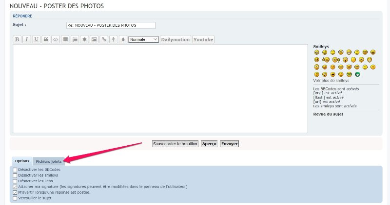

il faut passer par un hébergeur ?
Messages : 5710
Re: Panne prise de force IH353
Alliseb a écrit : 20 juil. 2021 22:33 il faut passer par un hébergeur ?
Pas forcément tu peux poster directement sur le forum mais photo 250 Ko maxi et largeur 800 pixels maxi également
