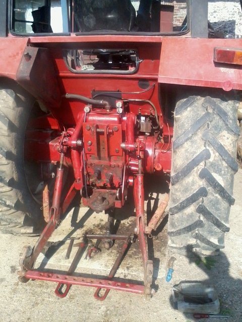

Bonjour à tous,
je dois revenir vers vous ce jour sur la remise en état des axes de chandelles de mon 743. En effet après tout démonté, tout nettoyé.... ,remplacé les bagues et fait recharger les axes puis un passage en rectif, arrive l'instant plaisant du remontage! Quel bonheur!!!! C'est propre et il n'y a plus de jeu!!!! Bon ben voilà une bonne chose de faite me dis-je! Allez un coup de démarreur pour voir si tout fonctionne... Et là! c'est la cata!!!.... le relevage que j'avais laissé en position basse ( levier au plancher ) ne se relève de quelques degrés et s'arrête...
J'ai vérifier mon niveau d'huile, c'est OK.
Ce qui m'inquiète c'est que quand la barre à trous est tout en bas, je peux la relever à la main de la même valeur qu'avec le relevage puis ça bloque au même endroit! impossible d'aller plus haut.....
Lorsque j'ai sorti les deux bras supérieurs j'avais fait des repère entre eux et les gros arbres canelés qui les font tournés pour les remonter dans la mm position...Mais cela n'a visiblement servi à rien...
Alors ? qué passa????
Je suis dégouté.......
Merci par avance pour vos avis, j'ai le moral dans les pompes....
et pour le prix je vais vous faire avoir un torticolis car je suis infoutu de redresser l'image pourtant prise dans le bon sens....
Dure journée....

béh apparemment ton probléme est que tes bras ne sont pas a la bonne position au niveau des cannelures de l arbre transversal d ou faut retrouver la bonne ,le mieux moteur en marche manette de commande en bas et en t aidant d un bras de relevage remis provisoirement sur les cannelures et positionné vers le haut tu appuies dessus de facon a rentrer le piston a l intérieur a zéro en butée que tu sentiras et arréter le moteur et a partir de la tu pourras remettre les bras en position basse tout en gardant l arbre de facon a sentir la butée intérieure ,par contre pendant cette manoeuvre faudra sortir le 2eme bras et bloquer le vérin d assistance en position rentré qui lui va chercher a se déployer

d'origine c'est repéré l'arbre et les bras
coup de pointeau
A+
A+
Re: Axes de chandelles
pour ceux qui ne sont pas du métier : toujours enlever qu'un seul bras a la fois , ça évite les conneries

Bon à vous lire je suis quelque peu soulagé. Une question me vient à l'esprit: comme dit j'avais fait un repère pour remonter les bras dans la position d'origine.
Oui mais voilà... je suis parti du principe que une fois les bras retirés, l'arbre de commande ne bougerait pas, vu que le levier de commande du relevage est resté au sol, j'ai donc fait un repère au marqueur ( ça vaut ce que ça vaut, je suis d'accord ... ) sur le carter et sur les bras.
Et comme je n'ai pas pu faire la remise en état des axes de chandelles rapidement, et que j'ai eu besoin du tracteur pour rentrer du bois( j'attelais ma remorque au cric roulant ), est-ce que par les vibrations dues à l'utilisation du tracteur, l'arbre de commande des bras de relevage aurait-il tourné?????
Je ne vois vraiment pas comment cet arbre est entrainé hydrauliquement.... et quel est son degré de mobilité au repos?
Merci D40 pour la remise à zéro, je vais essayer ça, mais avant en effet je jetterai un oeil
aux repères d'origine => ih946

Bonsoir à tous,
bon ben un grand merci à D40 et ih946!!! tout est rentré dans l'ordre!
Ouf, en effet l'arbre d'entrainement a du tourner lorsque je me suis baladé sans les bras...
et effectivement il y a bien les coups de pointeau pour repérer la position relative entre arbre et bras.
Messieurs il y a toujours une bibine au frais qui vous attend!!!
Encore un grand merci
