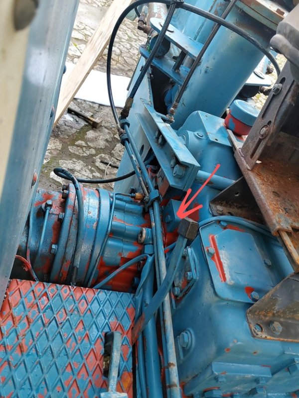

j'ai une petite fuite d'hydraulique au niveau d'un petit bouchon, qui se trouve en bas sur le carter hydraulique côté droit...ce bouchon s'enlève facilement, il est peut être collé à l'origine, je ne sais pas, c'est curieux, j'avais fait les vidanges de tous les fluides du tracteur...c'est un tracteur qui est resté longtemps sans rouler...je vous joins quelques photos...quelle est la solution, en commander un neuf, ou le recoller (Loctite) ? Merci beaucoup pour votre retour. ;)

le mieux pour qu il reste en place faut que tu fasses une plaque férraille qui viendra y appuyer dessus fixer avec 2 vis vu que a coté tu as 2 trous taraudé et avant tu peux le reculer un peu et faire un tout petit cordon de pate a joint dans l aréte intérieure du chapeau

d40 a écrit : 10 nov. 2020 14:28 Bonjour
Bonsoir, merci beaucoup pour le tuyau, c'est une très bonne idée... au départ, je voulais essayer un peu de téflon et essayer de le rentrer un peu plus serré...Pour la pâté à joint, je pense qu'il faudrait vidanger le carter...Merci encore et bonne soirée.

Papounet 82 a écrit : 10 nov. 2020 16:50 C'est le bouchon qui obture le retour des distributeurs hydrauliques quand ils sont installés!!
Comme te dit D40 fais une plaque ou trouves une plaque de fin d'empilage de distributeurs! Un joint papier entre deux et c'est réglé ;)
Avant de Braud-Faucheux. 8)
Bonsoir, merci beaucoup pour le précieux...oui, c'est une Grue SP1651 de chez Braud et Faucheux.

Par contre pas de téflon avec l'hydraulique il se désagrège.
