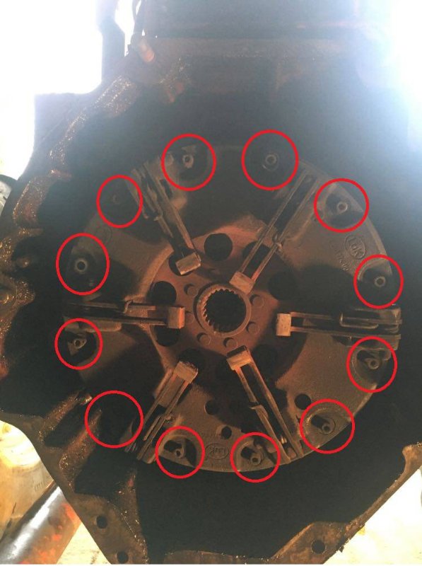

Salut tout le monde, je refait l'embrayage sur mon 845 xl et je dois changer les boulons sur les images si dessous car il y en a qui on foiré a la tête . ou je peut trouver ça ? merci d'avance. :)

C'est bien des vis hexagonales (vis h ) normalement, non? Ce qui est sûr c'est que c'est en pouce. 5/16" il me semble.

La c’est à clé à allen mais je voudrais les mêmes en Clé de 13 (tête TH)

Pour celui qui est dans la même gallére pour c'est boulons, chercher dans une casse tracteur, des boulons d'occasions avec une tête en douille de 13. sinon neuf c'est introuvable (5/16 NC POUR 10 CM de long).

normalement lorsque je refait un embrayage c'est un kit complet et les vis sont dans le kit :yes:

Ah bon :?: On en avait fait un sur un 1056xl, et justement on avait pas les vis et celles d'origine étaient trop longues ( la référence avait changé)
