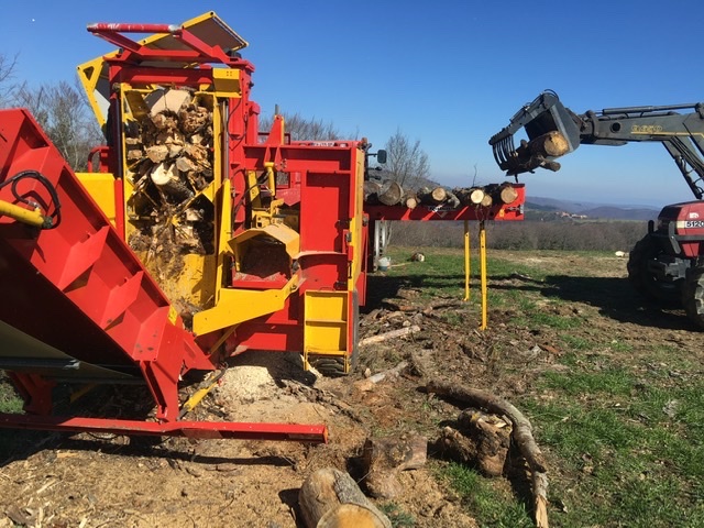

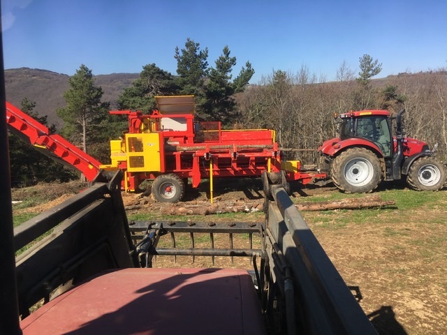

En 2016, mon père s'est fait opérer du dos et il avait du bois à casser. Donc, pour pouvoir honorer les commandes de bois de chauffage (on le vend) on a été obligés de faire venir un gars, avec un same explorer 70 et une fendeuse Rabaud F80 comme ça: https://www.rabaud.com/fr/materiels/fen ... forestiere
Il a mis 12 heures pour fendre les 100 steres. C'est sûr que là on est dans la catégorie des plus puissants du marché.
Finalement, on a été plutôt déçus par le travail de la machine. À cause des "grilles a frites" comme on dit le Bois est râpé et contraint ça ne peut pas suivre le fil du bois. Résultats : a peu près 10m2 de déchets on du être jetés.

Hors sujet toujours, on a ça en cuma depuis 3-4ans quand je vois ce qu’on débite, ça me gagne 15 3 semaines de taf alors même si ça fait un peu de déchet ce me dérange pas 😉

oui, c'est ça c'est impressionnant a voir, on avait passé des morceaux de 1m20 de diametre :oh:
