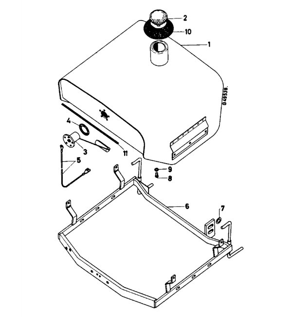

Ma jauge à carburant est détachée et se promène dans le fond du réservoir et j'aimerais la remettre à sa place mais je ne vois pas où c'est et je n'ai pas trouvé d'info à ce sujet dans le livret d'entretien.
Quelqu'un pourrait m'expliquer comment faire ? J'ai une petite main de fille (faut bien que ça ait au moins un avantage !!! lol), je n'ai pas encore essayé de voir si elle rentre dans le réservoir par le bouchon mais à part cet accès là, par où peut-on accéder à l'intérieur du réservoir pour raccrocher la jauge ?

béh pour ta jauge faut la sortir elle se trouve sur la paroie du réservoir dérriere la tole en dessous du tableau de bord la ou il y a la manette de l accélérateur a main qu il faut sortir

J'ai trouvé ça sur le site de Case IH jauge en 3
