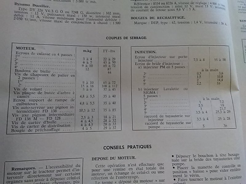

Bonjour ,je suis entrain de refaire le joints de culasse de mon Farmal 270 j'aie le livre de pièces mais dessus je n'aie pas les côtes
de serrage de la culasse et des supports d'injecteurs ainsi que le réglage des culbuteurs ,j'aie ceux du 235 D ça ne doit pas être loin mais si une personne avait ces côtes ça me rendrait service.merci bonne journée .Toujours beaucoup de plaisir a consulter le forum .Daniel Chatard
