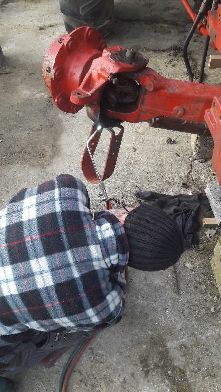

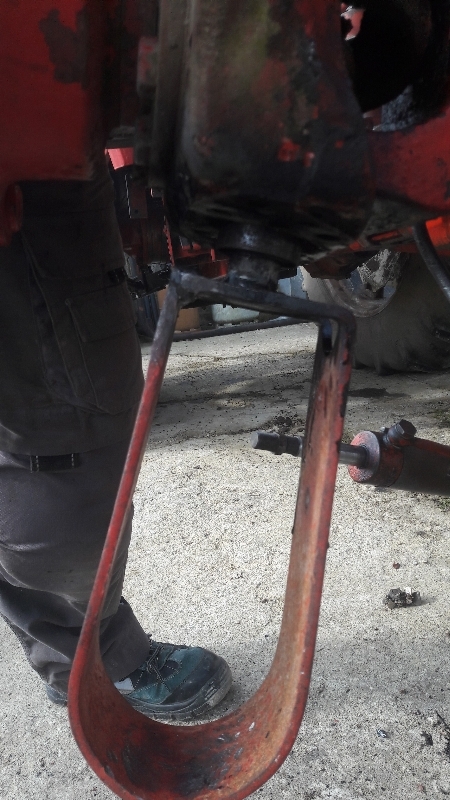

J'ai réussi à enlever ces maudits pivots ! Et non pas sans efforts :x
On a confectionné un étrier à souder sur le pivot et on a bien chauffé la pièce. 300 coups de marteaux plus tard la pièce a enfin bougé, 10 coups plus tard elle était dehors. Elle était bien grippée

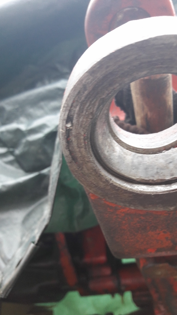

Maintenant ma question est comment extraire la partie femelle des roulements ? J'ai un des roulements qui a explosé et cette partie est toute déformée (pas la pièce de la photo)
Messages : 4721
Re: Jeu axe APL 1551
pour extraire la partie femelle (comme tu dis)tu y fait un cordon de soudure au milieu tout le tour elle va se rétracter et tu pourras la sortir tranquille

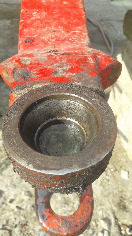

Bonjour les gars
J'ai remarqué que le pont a commencé à se faire usiner
Qu'en pensez-vous ?
C'est acceptable ?
Faut-il intervenir et si oui comment ?
Messages : 12679
c'est rien ça du moment que tes cages de roulements sont dures dans le carter :!: tu remets le joint torique et le cache tôle et un bon coup de graisse :yes:
