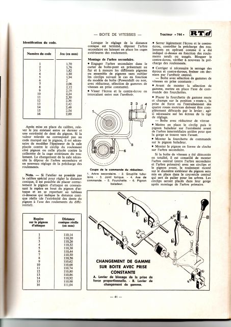

ok je te remercie est ce que tu aurais la partie remontage car mon souci se situe je pense au niveau de la chape de réglage sur la première photos en haut a gauche sa serait bien si j avais la méthode que donne la revue et sur la fourchette du pignon baladeur de gamme encore un grand merci

Bonjour, c'est tout ce que j'ai concernant le réglage. A bientôt.

c est pas pareil que moi tempi mais vraiment un grand merci
