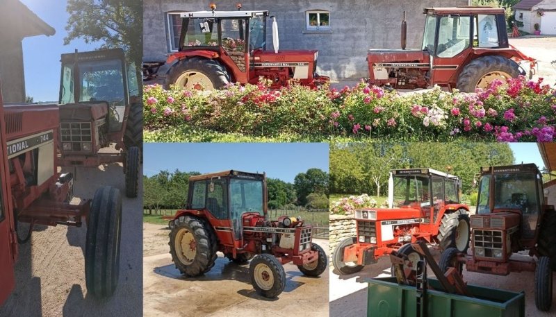

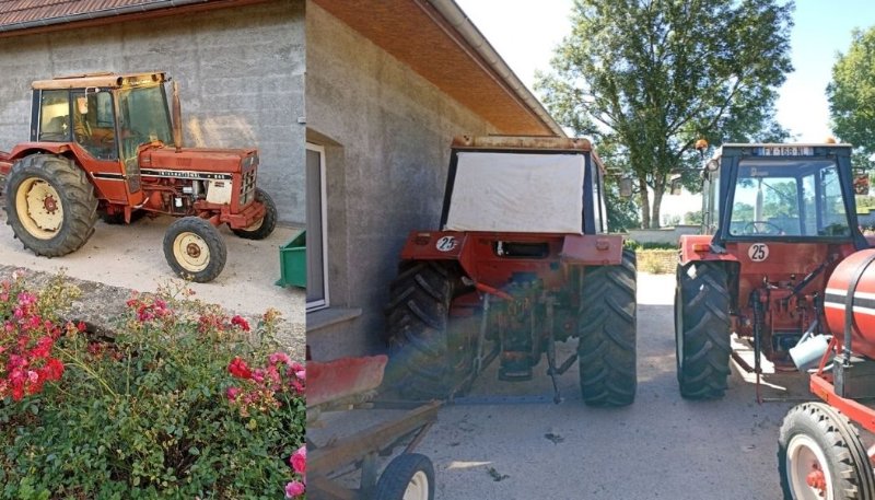

Après 1 ans d'attente j'ai enfin réussi à récupéré mon 845 :mdr: , après un petit nettoyage et quelque réparation temporaire il à retrouver sa place vers son petit frère de l'ancienne exploitation ou il était :razz: , maintenant je vais faire la vidange moteur et attendre mon autre 845 pour pièces qui devrait bientôt arriver pour pouvoir attaquer les réparation du mien et bien sur le passage en 4rm 8) .
Au passage je recherche une vitre arrière et la petite vitre du dessous, c'est urgent si quelqu'un à ça :razz:

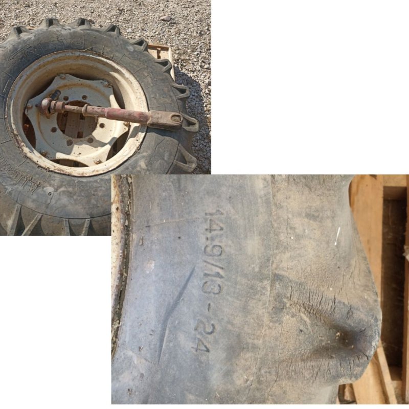

Je comprend pas la car se tracteur à été livrer d'origine avec du 16.9 R 34 et du 14.9/13-24 à l'avant d'origine donc la concession IH avait fait une connerie :?: !? Car l'ancien proprio ma donné la jante d'origine qui lui restait avec le pneu d'origine dessus et c'est bien marqué 14.9/13-24

D origine, le tracteur est monté à l arrière, en 16,9 R 34 (équivalent aujourd’hui 420 -85 R 34)et devant en 11,2 x 24( 280-85R 24).
16,9 est une mesure en pouce (( 2,54 cm) soit quasi 420 mp !
85 est le % de la hauteur du flanc calculé sur la largeur du pneu.
Donc pour l avant; 11,2 x 24 ou encore 12,4 x 24 ou encore 14,9 x 24; on ne joue que sur la largeur du pneu.
Par contre la hauteur du flanc de pneu change!…. Donc le diamètre hors tout aussi !
Voir avec ton manufacturier la correspondance, sachant de mémoire que l on tolère un écart de vitesse de rotation entre l avant et l arrière, me semble t il ! ( appelé Ripage) de maxi 5%.

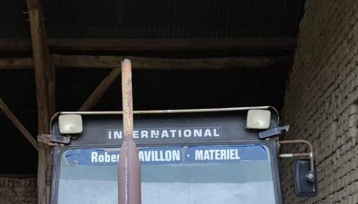

Bonsoir, je cherche ces feux de travaille pour mon 845, quelqu'un aurait t'il ça ou est se que je pourrais en trouver quelque part ?
Messages : 14495
Re: IH 845 un nouveau départ
Ils marche pas? Ils semble d'origine? Changer pour mettre quoi?
