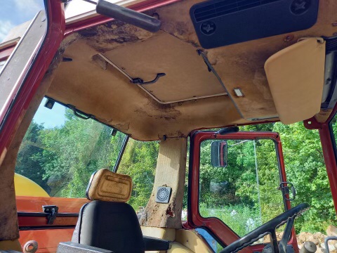

Hello,
Avez vous des techniques/idées pour restaurer ces capitonnages sans en avoir pour une fortune. J’ai cherché un peu et je trouve les morceaux très cher et on m’as déconseillé ceux de ELM.

J'en suis au même point que toi....chez ELM tu va trouver que du gris ....ma femme possédant une mercerie ça aide mais je rame pour trouver un tissus adéquat, elle m'a ramener un échantillon (la couleur ce n'est pas vraiment ça ) mais je vais faire des essais de collage dans le mois qui vient...de toutes façons ressemblant parfaitement a l'origine c'est mission impossible

J'ai oublié de préciser, il faut que la base cartonnée soit en état

Et d’occasion c’est introuvable, ils sont tous pareil.
Si jamais tu trouves un tissu correct n’hésite pas à partager l’info car je pense qu’il va y avoir du monde vu le prix du neuf.

Oui pour les tissus il y a aussi "la boutique du tapissier " j'ai commandé du ciel de toit pour les anciennes cabine 33 et 44 ...impeccable ,il m'ont envoyé des échantillons de tissus mais rien de vraiment approchant...
Le comptoir de la carrosserie " ça pique " un peu ,il est vrai que c'est pour de la voiture de collection, on ne joue pas dans la même division
Pour l'isolation de l'echappement, un collègue m'a fourni un bou bout d'amiante rigide
je sais c'est interdit....je l'ai collé a la néoprène et "scotché par dessus avec du ruban alu de chauffagiste ..c'est nickel

J'ai un énorme rouleau de moquette qui est très ressemblant au tissu jaune du ciel de toit / montant de cabine.
J'avais acheté ça pour refaire le 1056XL mais jamais eu le temps
C'était vendu uniquement au rouleau du coup je vais en avoir beaucoup trop!
Si y en a qui veulent un échantillon, dites moi

en 2014 j'achetais ça 5€ le mètre carré, l'avantage c'est quelle n'à pas de sous-couche, elle fait maxi 3mm
