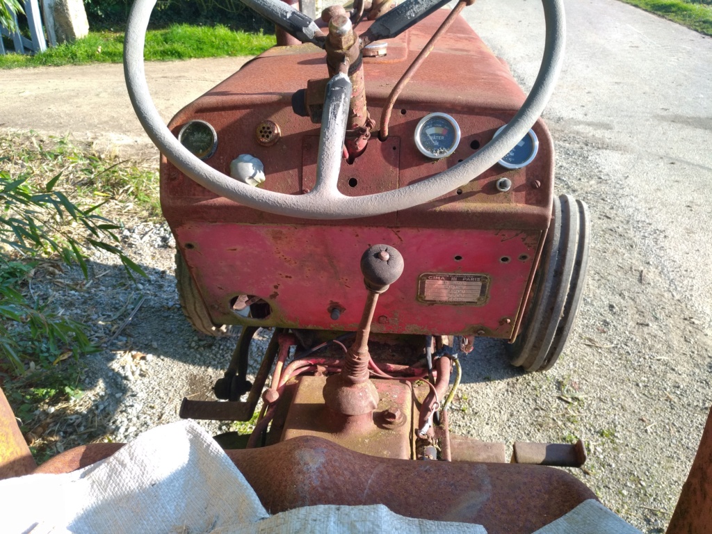

avec son tableau de bord digne d'un A307 n'est ce pas ?
